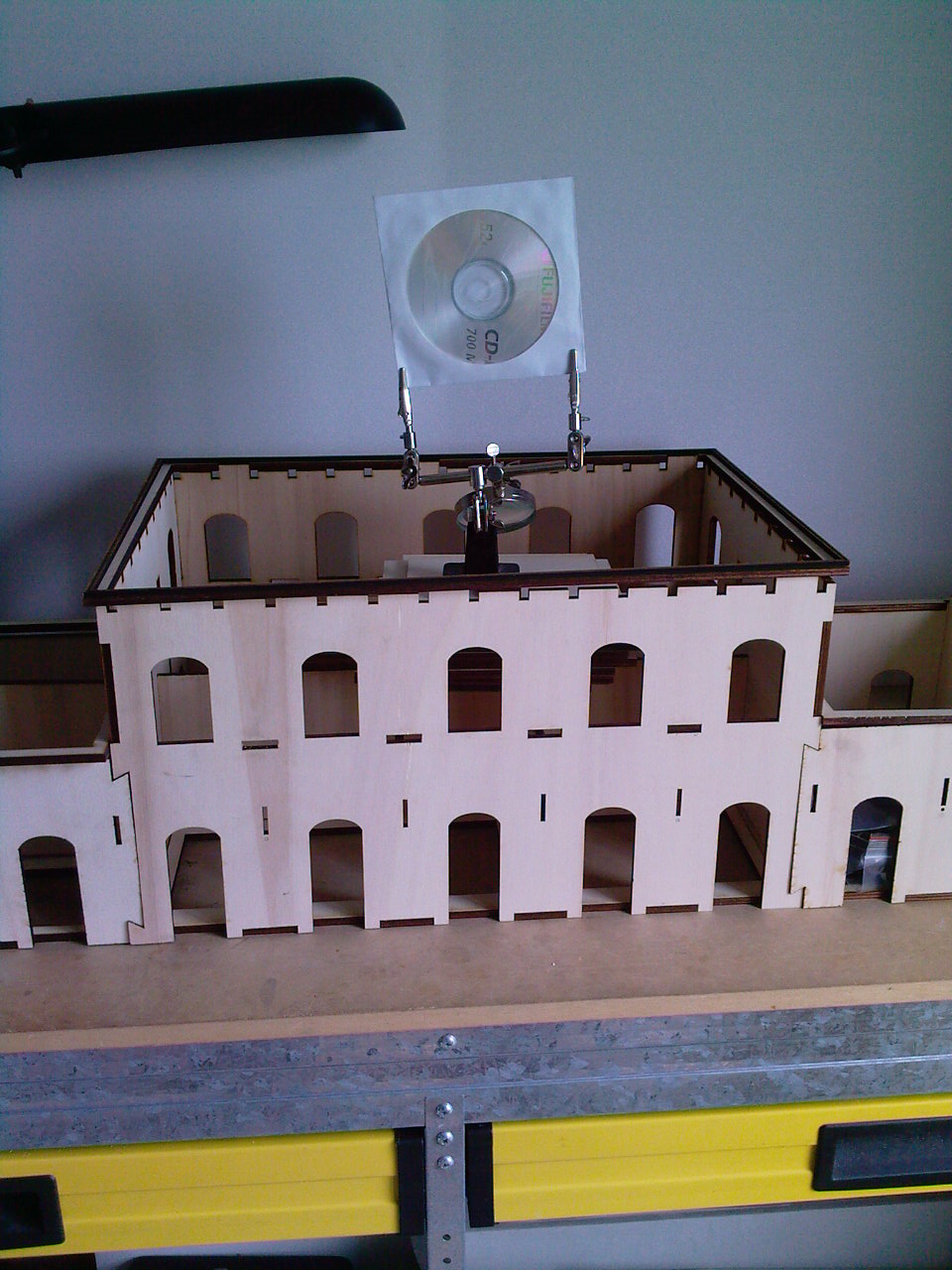

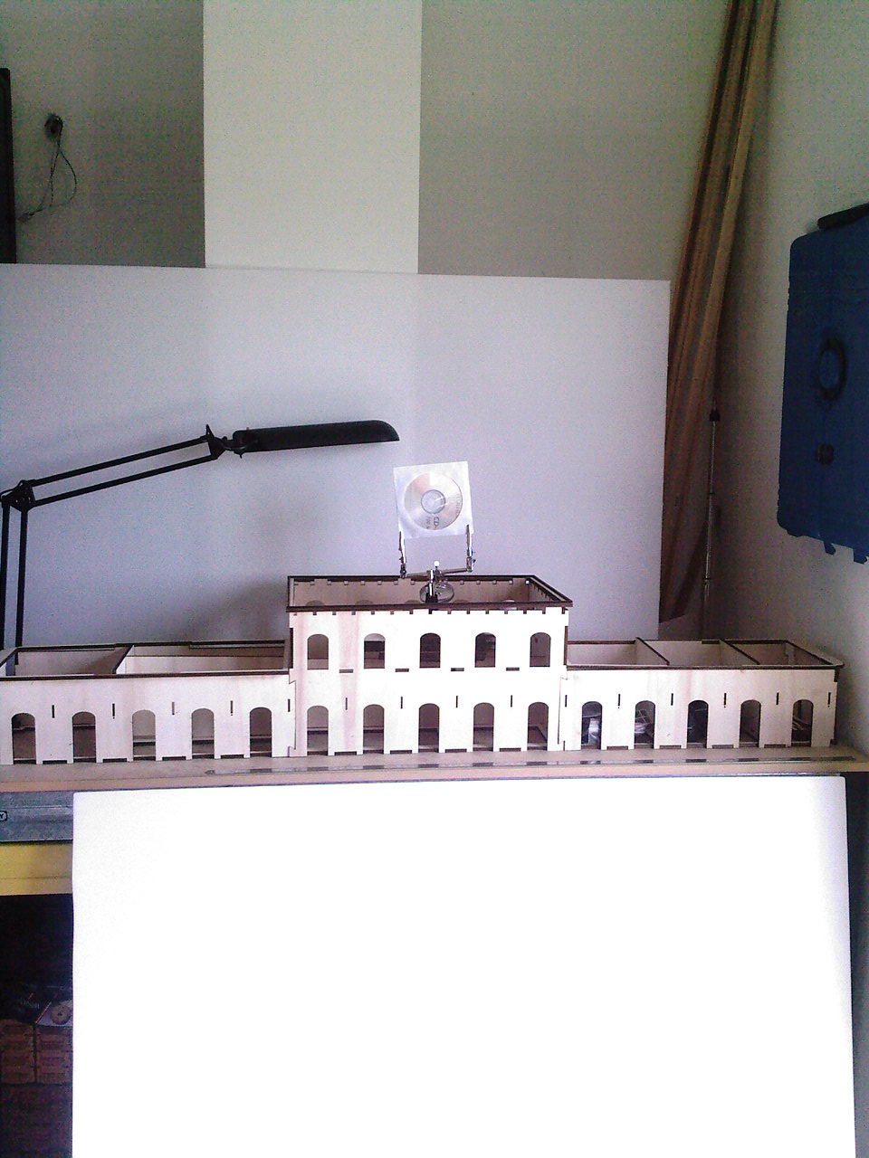

Ebbene si, non ho saputo resistere ed ho provato a metterla in piedi senza colla come se fossu un puzzle!
Si tratta del F.V. stazione di Cuneo Gesso che per la sua particolare bellezza e semplicita' sara' l'attrazione principale del mio costruendo plastico in scala "O".
E' realizzata tutta in legno tagliato al laser grazie al mio amico M. BENVENUTI che mi ha fatto la cortesia di ingrandire i disegni costruttivi di quella che lui normalmente realizza in scala H0.
I lavori dureranno molti mesi perche' i modelli piu' sono grandi piu' particolari si devono riprodurre!
Comunque sono certo che alla fine sara' bellissima e gigantesca : quello che vedete in foto e' lungo 140 cm a cui si aggiungeranno le due costruzioni simmetriche dei bagni che porteranno lo sviluppo totale ad oltre 200 cm.
Saluti in grande scala! :D
Alessandro
Fotografie-0004.jpg [ 189.77 KiB | Osservato 7061 volte ]
Fotografie-0002.jpg [ 221.36 KiB | Osservato 7061 volte ]

Gli applausi li faccio sempre quando vedo nascere un plastico !!
Figuriamoci quando questo verrà realizzato in scala "0" , bello e dettagliato !!
Complimenti ed in bocca al lupo !!
Riccardo
PS : hai già postato da qc parte il progetto ?

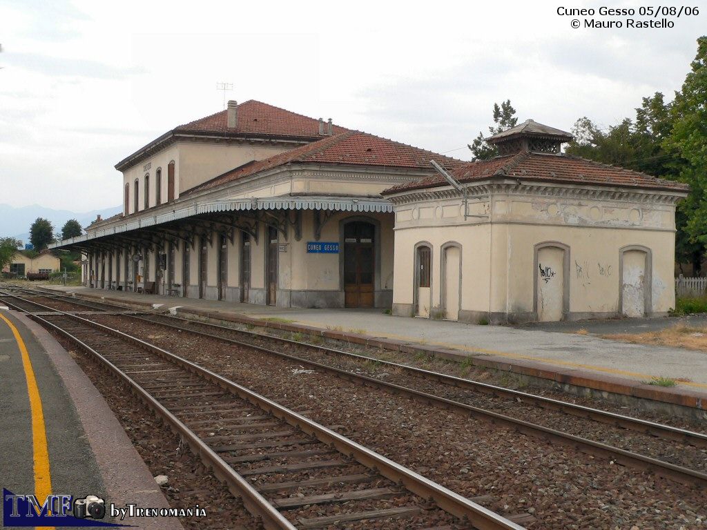

La foto di quella vera.....
Per favore se qualcuno di voi ha altre foto oltre a quelle che sono riuscito a trovare su internet mi farà cosa gradita se me le segnalerà.....le foto non bastano mai :wink:

Per chi non lo sapesse, questa è stata per quasi settant'anni la stazione principale ed unica di Cuneo, dal 1870 (anno di costruzione della stazione; la ferrovia era arrivata a Cuneo quindici anni prima, ma con un attestamento provvisorio) fino agli anni '30, quando l'apertura del viadotto Soleri e della nuova grande stazione dell'Altipiano, che oggi si chiama semplicemente "Cuneo", fece decadere Cuneo Gesso al rango di scalo periferico della città.
Questo spiega la relativa imponenza del f.v. (cessi compresi... abbastanza ampii da soddisfare le necessità fisiologiche di un pubblico ben più consistente di quello odierno).
(fonte: L. Ballatore, Storia delle ferrovie in Piemonte)
