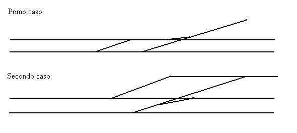

Qualcuno potrebbe spiegarmi in dettaglio la differenza della funzione di questi due scambi incroci,anche se la parola lo esprime abbastanza facile,singolo e doppio,grazie saluti.

Il primo può essere percorso in 4 modi, il secondo, invece, solo in 3.
Il primo è un Baeseler, che non è usato in Italia, ma ci sono altri "doppi scambi" detti inglesi, analoghi a quello che sono usati anche da noi.

Un altra differenza fondamentale tra gli scambi inglesi semplici e quelli doppi sta nell'utilizzo sui piazzali. Lo scambio inglese semplice si adopera necessariamente in contesti di movimento "importanti", ovvero in stazioni con molti movimenti contemporanei o in piazzali complessi.
L'assenza della "quarta possibilità" come evidenziato da Marcello di fatti non è casuale. Se immaginiamo un dispositivo di armamento complesso, dove il passaggio tra due binari avviene con una comunicazione (ovvero due scambi semplici), in seguito un incrocio tra due itinerari può non prevedere la stessa possibilità offerta appunto in precedenza da tale comunicazione, evitando la ridondanza. Oppure, caso più diffuso, il passaggio tra due binari avviene con due scambi posti in precedenza dello scambio inglese semplice. In questo modo si otiene complessivamente lo stesso effetto in termini di movimento di uno scambio doppio, con la peculiarità che due diversi movimenti risultano ammissibili contemporaneamente.
