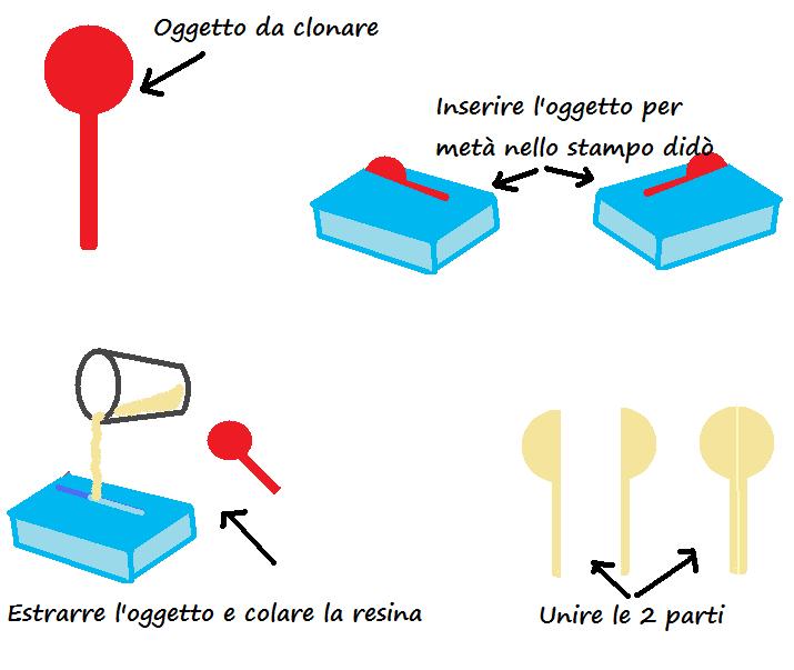

Ciao Axel,
in un post avevi parlato di uno stampo bivalva monosuo (didò) per una riproduzione in resina.
Non è che hai fatto foto o filmato del work in progress?
sarei curioso di vedere la tecnica da te usata.
Non ho usato l'mp perchè penso che se disponibile potrebbe interessare a molti.
grazie
 Oggetto del messaggio: Re: stampo bivalva mono uso @ Axel
MessaggioInviato: domenica 6 marzo 2011, 20:25
Messaggi: 5939
Eccomi :D .Provo a spiegare la tecnica con questo disegno.Ricordo di spennellare della crema nivea dentro lo stampo prima di colare la resina.
stampo.jpg [ 39.36 KiB | Osservato 1544 volte ]
Ciao Axel,
volevo chiederti se ti sei mai cimentato nella tecnica invece che prevede la creazione di uno stampo fisso vero e proprio, con cui replicare più volte il pezzo? E se si come?
Grazie e ciao
