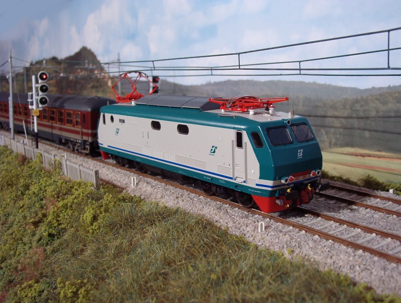

Guardate solo x esempio il confronto fra una E444R xmpr1 nuova e sporcata. Secondo voi ha senso che la "intonsa" valga di più?
Abbasso le "intonse" viva le sporcaccione!!! :mrgreen:

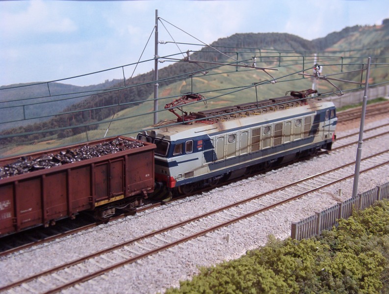

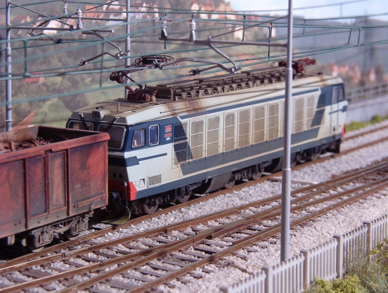

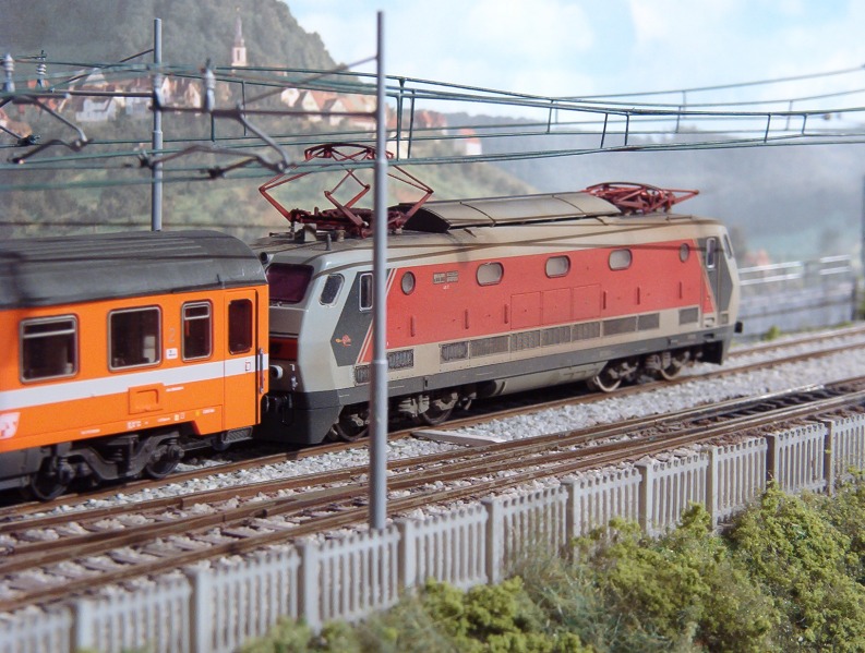

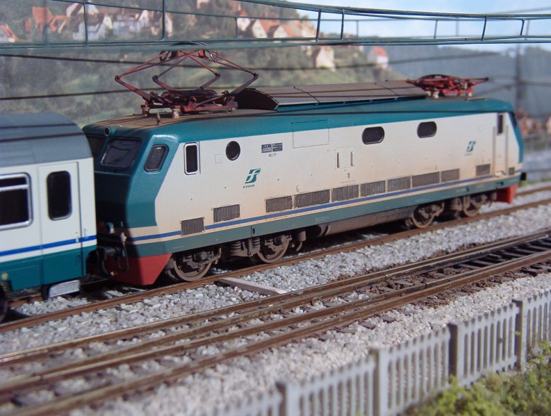

Bellissimi, soprattutto il Tigre; mi piacerebbe conoscere il procedimento utilizzato.
Puoi darmi qualche indicazione?
 Oggetto del messaggio: Re: Locomotive sporcate e aggiuntivate
MessaggioInviato: martedì 29 marzo 2011, 6:56
Iscritto il: lunedì 6 marzo 2006, 19:16
Messaggi: 230
Mi associo ai complimenti! Davvero bellissime realizzazioni. Sono opera tua?
MessaggioInviato: martedì 29 marzo 2011, 7:32
Messaggi: 1796
Sì, sono alcune delle mie opere a cui tengo di più, fatte parecchi anni fa quando ancora avevo la pazienza e il coraggio di lavorare per ore con smalti e aerografo in una stanzetta :shock:
Nessun segreto sulle tecniche: qualche foto a cui rifarsi e via al lavoro! Ricordo che per le due tartarughe ho dato una mano di opaco molto diluito con una punta di bianco, per simulare l'effetto colore sbiadito delle macchine esposte molto tempo agli agenti atmosferici, poi via di sporcatura ,coi soliti colori ruggine, sabbia, nero mooolto diluito e ritocchi di pennello dove serve. Naturalmente è d'obbligo ripassare tutte le griglie preventivamente con la tecnica del pennello+straccetto per togliere il colore in eccesso.
Completa il tutto una mano di smalto opaco per fissare i colori e renderli meno delicati maneggiando il modello.
