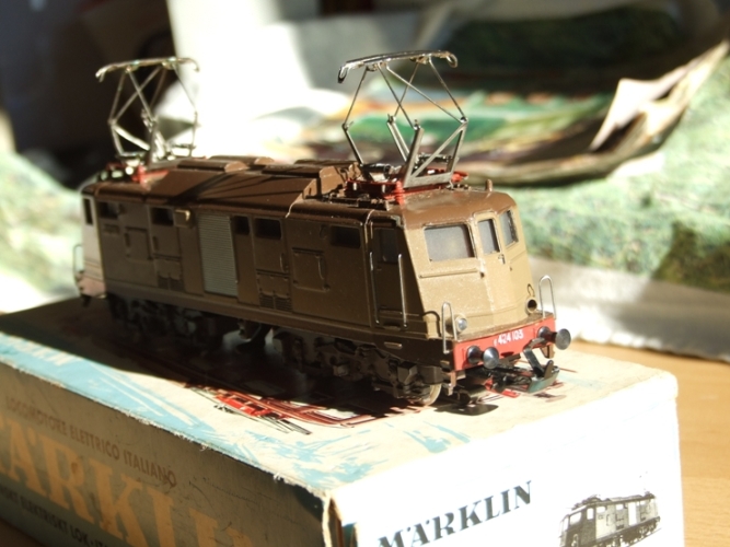

Buon giorno a tutti,
vorrei cortesemente alcuni consigli da chi è più esperto di me, su cosa dovrei fare, prima di "riattivare" questa locomotiva che è ferma ormai da circa 35 anni....e che mi hanno donato con tutto il cuore..!!!
Mi piacerebbe inoltre sapere dove poter "trovare":
due "fari" mancanti ( uno per fronte ), ( di cui allego foto );
gli anelli di aderenza che sono tutti presenti ma molto deteriorati,
p.s. : oltra la locomotiva mi hanno "donato" anche tre carrozze italiane; binari metallici; un passaggio a livello; un trsformatore; un carro cisterna; un carro giallo, ed un carro adibito per il trsporto di 2 camioncini ( manca 1 camioncino ed un asse di un carrello del carro ).
Ringrazio chiunque mi potrà e vorrà dare consigli e pareri....
un saluto
E424.jpg [ 213.44 KiB | Osservato 2130 volte ]

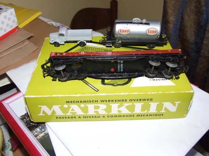

Ecco anche il Carro con un asse mancante....
Carro.jpg [ 221.93 KiB | Osservato 2124 volte ]

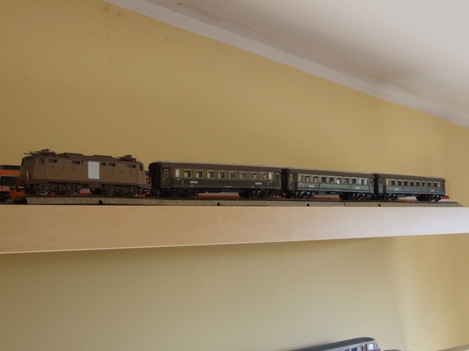

Provvisoriamente ho "allestito" la composizione "passeggeri".....
Vi aggiornerò...!!!
grazie ancora
p.s.. Ringrazio anche io la Duegi per la "tolleranza"....
Completo.jpg [ 168.09 KiB | Osservato 2102 volte ]

Hai un bel capitale in mano! gli anelli sono i cod. 71530, i fanali sono 215230 le gemme e 215240 le protezioni in cartone (se dovessero mancare). potresti trovare le lampadine fulminate (cod.600150). In ogni caso ti sorprenderai a vederla rifunzionare, una oliata agli ingranaggi una pulita ai carboncini all'indotto e alle ruote e funzionerà senza problemi :wink: Per altri dubbi consulta pure il nostro sito Marklinfan, c'è lo spaccato della tua locomotiva (cod. 3034 è meccanicamente identica alla E41 tedesca)
