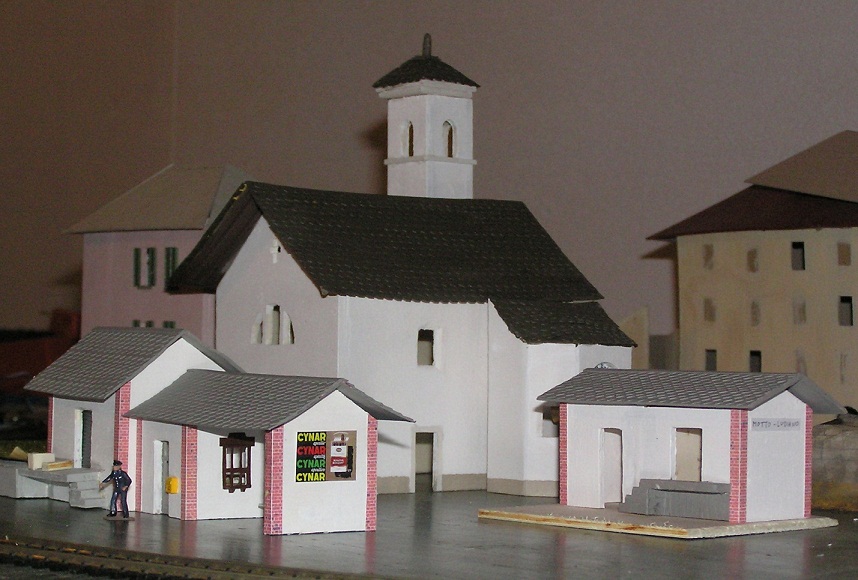

centu ha scritto:
urca...
intanto sto cercando di ricavare l'altezza osservando questa foto
la striscia grigi è alta poco più di una panchina.
la casa canonica a lato potrebbe essere un 5 / 6 metri alla base del tetto
Ad occhio sara' circa 10 metri di larghezza(compreso il corpo piu' piccolo) per circa 9 di altezza(credo anche piu').
Ho pensato che una panchina sia lungha circa un metro.Per la canonica credo che tu abbia ragione.

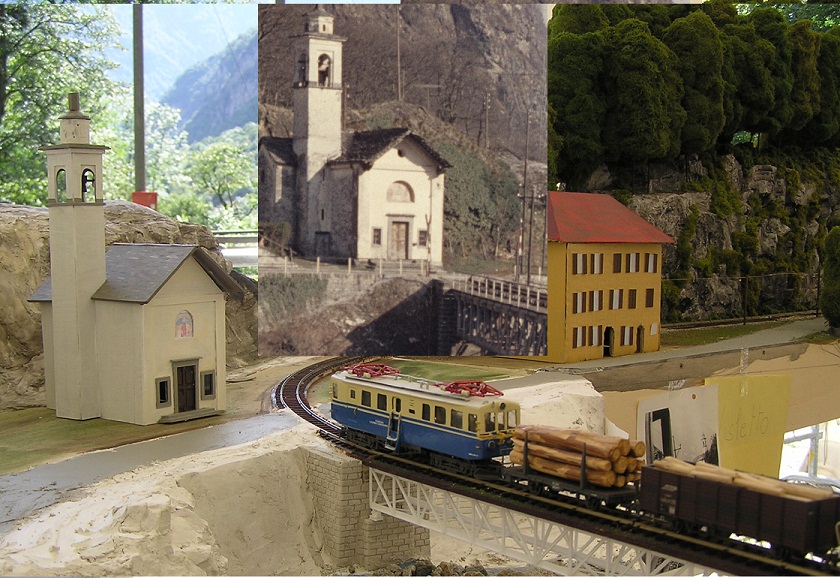

il 'bello' delle chiese é che ce ne sono di tutte le dimensioni, il portone può essere alto 2 ma anche 4 metri o più..... quindi , a differenza di una casa, anche se fatto con coefficiente di riduzione 'taroccato' (p.es per farcela stare sul plastico, le chiese, anche piccole, occupano subito molto spazio) non salta all'occhio.
Anzi la maggior parte delle volte, se si va a misurarle sul reale , ci si stupisce di come effetivamente grandi in realtà!
Importante resta solo mantenere le proporzioni. La chiesa in questione ha un portone di almeno 3 metri, e farebbe un altezza al colmo di ca 10 m.
Io , andando ad occhio (= parto dalla probabile dimensione di una persona di fronte all'edificio, alto ca 1.70 m) ho fatto questa:
chiesa per 2g.jpg [ 162.89 KiB | Osservato 1929 volte ]
che dovrebbe riprodurre questa qui:
motto.jpg [ 22.96 KiB | Osservato 1929 volte ]
e poi questa qui:
collage visletto.jpg [ 235.52 KiB | Osservato 1929 volte ]
