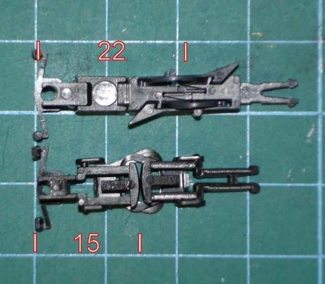

Che io sappia no, e dubito possa funzionare, se il treno è pesante alla partenza la molla si tende e poi... disastro assicurato.
Il problema di solito è nel portagancio, su alcune loco troppo sporgente.
Sono mica delle Lima/Rivarossi/Jouef, come D.445 o BB67400 ? Su queste conviene montare il gancio ad occhiello originale senza portagancio, molto corto, perchè se monti al suo posto il portagancio NEM + il gancio Roco (o altro), la somma delle lunghezze aumenta la distanza.
DSC08770-2.JPG [ 218.89 KiB | Osservato 1398 volte ]
Ciao, alpiliguri.
