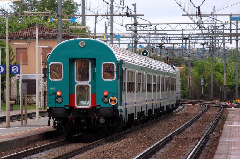

Il macchinista guarda dai finestrini piccoli sulla testata della carrozza. Semipilota passante vuol dire che può essere utilizzata come vettura pilota in testa/coda al treno e in tal caso la porta intercomunicante e ovviamente chiusa, oppure come normale vettura passeggeri in mezzo ad altre carrozze e in tal caso è disattivata la cabina di guida e aperta la porta intercomunicante e i passeggeri possono passare.
In realtà ho visto circolare assai raramente la semipilota passante utilizzata come normale vettura intermedia, infatti attualmente queste vetture sono state trasformate in semipilota non passanti eliminando l'intercomunicante e migliorando la visibilità per il macchinista, che prima a causa dei piccoli finestrini e delle presenza dell'intercomunicante era scarsa. Il risultato non è dei migliori........
La foto non è mia ma presa in rete.
semipilotapassante.JPG [ 113.53 KiB | Osservato 3333 volte ]
