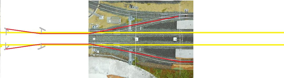

Io proverei così.Anche se i fili ormeggiati andrebbero dalla parte opposta,magari incrociandoli.Comunque la posizione dei segnali di partenza è palesemente sbagliata.

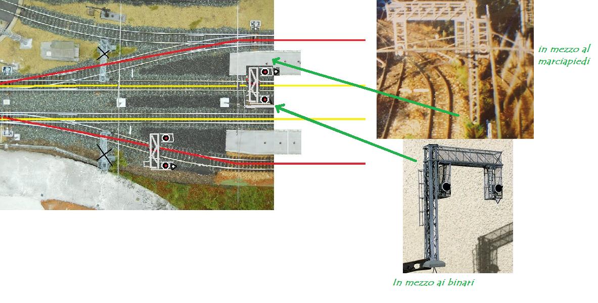

Esatto era quello che pensavo pure io :wink:
Avevo già preparato quest'altro disegno!
bpitalia006.jpg [ 108.47 KiB | Osservato 3356 volte ]

Axel,grazie per il disegno,ma dove metteresti i segnali di partenza?Non guardate il nick,è quello della mia compagna il mio è sean

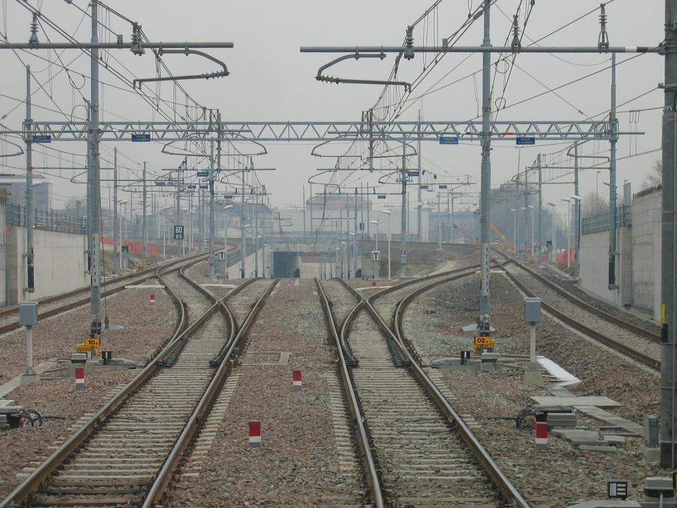

In rete ho trovato questa foto...
mi_pta_vittoria-lato_bivio-1.jpg [ 139.64 KiB | Osservato 3356 volte ]
Li metterei come li ho disegnati nella prima immagine oppure al posto dei segnali a stante metterei un portale ugule a quello che ho disegnato,però posizionato sul marciapiedi prima degli aghi del deviatoio lato rimessa.

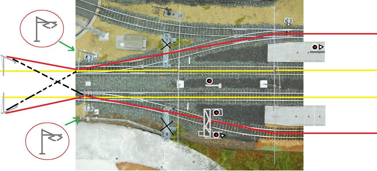

Olympia ha scritto:
Grazie mille sei sempre molto gentile,grazie a tutti comunque
O meglio così :wink:
sean.jpg [ 182.58 KiB | Osservato 3331 volte ]

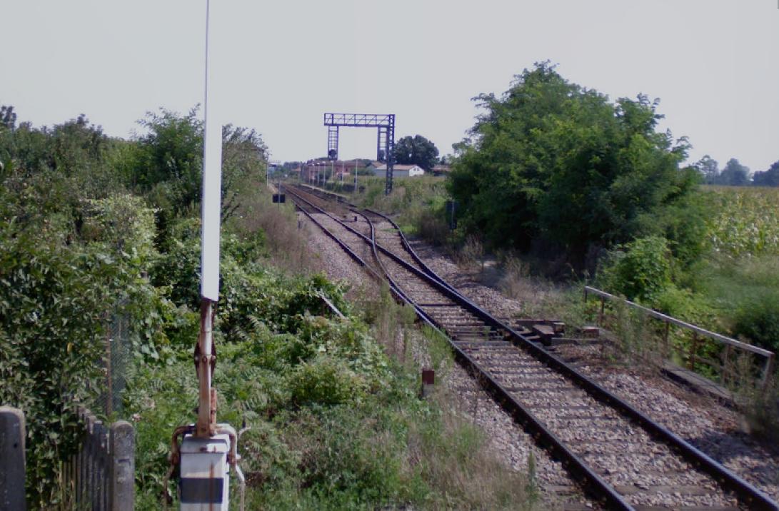

Axel,ora che ricordo per il posizionamento dei miei portali mi ero basato su questa foto,non era giusta?
Uploaded with ImageShack.us
La foto è giusta in base al mio disegno.Il segnale va posto prima della traversa limite :wink:
La prospettiva di quella foto è ingannevole.

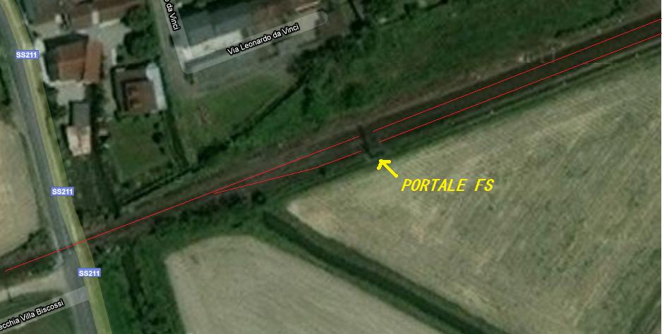

Con l'aiuto di google maps sono riuscito a localizzare l'esatta posizione del portale della foto che hai postato tu :wink:
lomello..jpg [ 52.19 KiB | Osservato 3167 volte ]
lomello.jpg [ 123.8 KiB | Osservato 3167 volte ]
