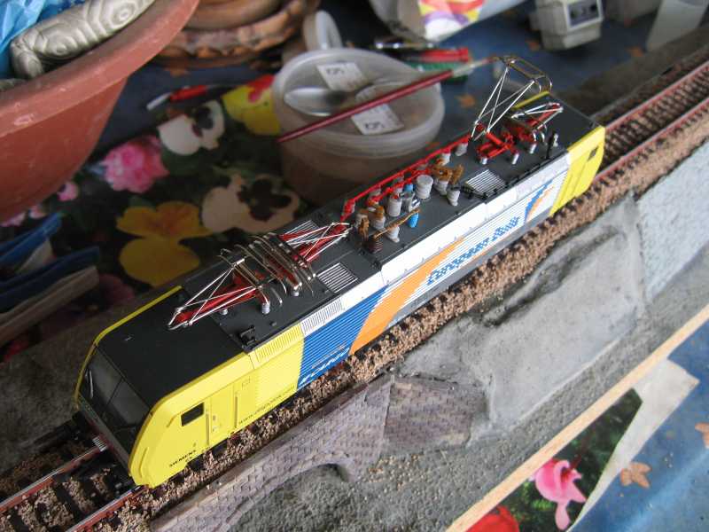

questa è la mia E189 Piko, dove sono stati sostituiti (grazie Gabriele!!) 3 su 4 i pantografi originali, con l'articolo 745 della Sommerfeldt. il quarto pantografo Sommefeldt, non essendo adatto per la linea aerea italiana, è stato sostituito utilizzando il suo braccio, mentre lo strisicante è Piko (si installa senza problemi). in questa maniera si ottiene una loco con i pantografi giusti, visto che quelli originali sono tutti uguali.

Piccola nota: i pantografi montati sulla macchina di frenk sono appunto quelli del kit Sommerfeld a cui ho modificato gli striscianti su tutti e 4, altrimenti erano enormi come gli originali Piko (e così come li vedete ora ancora sarebbero un pò troppo grandi), uno strisciante l'ho proprio eliminato e sostituito con un Piko perchè il kit Sommerfeldt comprende i pantografi buoni solo per le 189 in versione DB di origine (ora quella configurazione nemmeno esiste più credo), ovviamente diverse da quelle che circolano in Italia. E quella configurazione è buona solo per le varianti VE (alcune in carico appunto a NordCargo)...
In ogni caso, striscianti e braccio superiore sono praticamente identici tra Piko e Sommerfeldt (Piko ha riprodotto solo quello tedesco, almeno sommerfeldt li ha differenziati), cambia giusto la base e il braccio inferiore in metallo, l'unico vero miglioramento che si ha sono gli isolatori della giusta forma e dimensione e la robustezza generale (non c'è appunto il rischio che si rompa il pezzetto sulla base che tiene il tirante inferiore....).

frenk la macchina con i sommerfeldt sembra una roco quasi!
ottima scelta!
