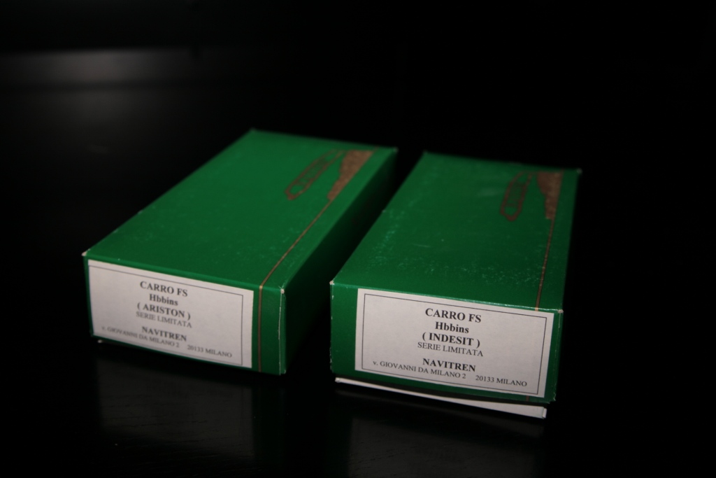

I carri di Navitren sono marcati Hbbins, ossia:
H = carro coperto di tipo speciale
bb = con lunghezza > di 14 m
i = a pareti apribili o scorrevoli
n = massa limite carico > di 28 t
s = regime velocita' 100 km/h
Inoltre i due carri portano numeri diversi, sono percio' due carri singoli.

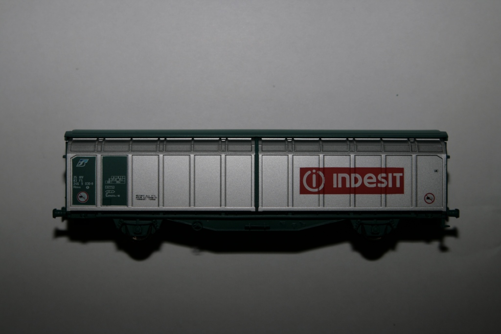

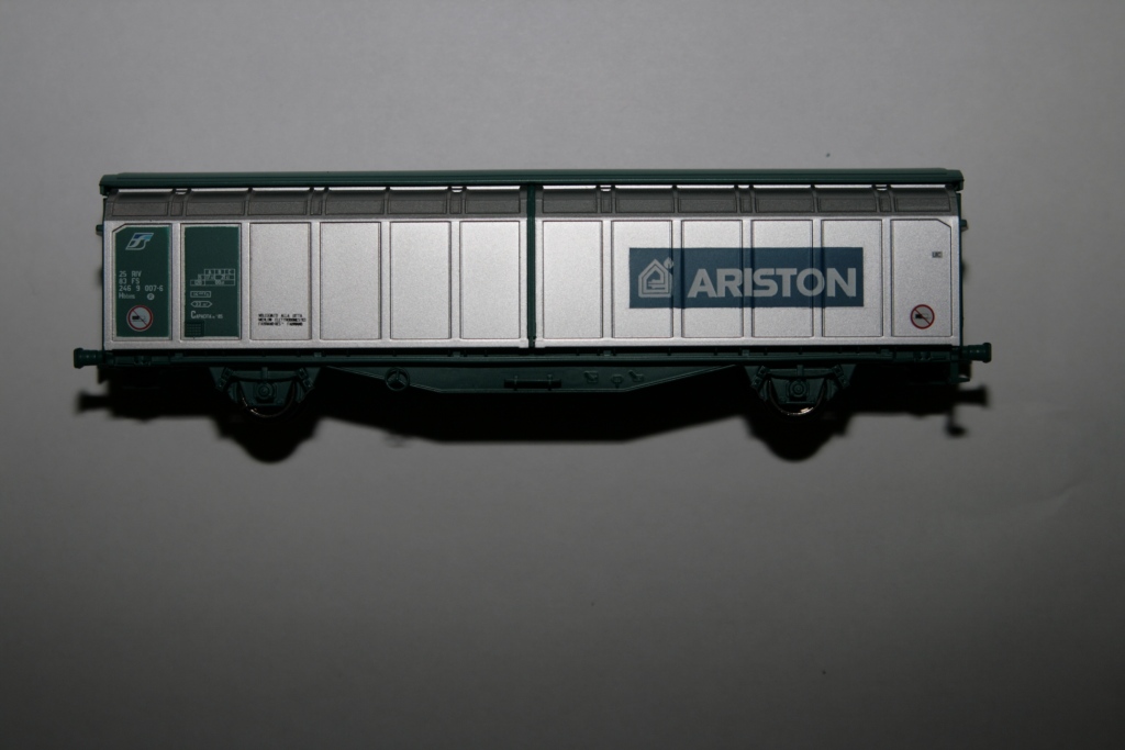

tempo addietro feci le foto dei due carri Navitren, da inviare ad un amico appassionato di carri.
I files sono pero' troppo grandi e non riesco ad allegarli e le mie limitazioni informatiche di certo non sono di aiuto...
Vedro' se con qualche aiuto riesco ad inviarle.
Comunque, i carri di Navitren "sembrano" perfettamente identici ai Roco, in tutto e per tutto; anche le scritte Ariston ed Indesit sono praticamente identiche; cambiano solo le marcature, come ho precedentemente descritto.

come promesso, grazie al supporto informatico di mia figlia, ecco le foto dei modelli di Navitren:
carri ariston indesit scatole 008.jpg [ 122.72 KiB | Osservato 4207 volte ]
carro ariston 006.jpg [ 164.38 KiB | Osservato 4207 volte ]
carro indesit 002.jpg [ 157.38 KiB | Osservato 4207 volte ]
