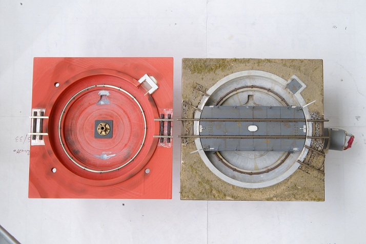

Visto che sono chiamato in causa queste sono le mie piattaforme da 9,5 metri FS ,ex Rete Mediterranea ,in scala 1/87 ,naturalmente come dice Torrino il ponte deve essere più largo altrimenti le locomotive sbattono i cilindri sui parapetti :shock: :shock:

PROBLEMA: devo costruire una piattaforma girevole per locomotive da manovra (880, 835...). per la realizzazione mi so arrangiare e anche per la motorizzazione, il difficile è come fare a farla fermare esattamente in corrispondenza dei binari di uscita?
Questo sistema però mi permette solo di ruotare la locomotiva, qualora io volessi (e lo vorrei) aggiungere un terzo binario di uscita sarei impossibilitato.
Avete consigli?
Io ho usato due battute a 180° ,piu o meno come pensavi te,per la posizione del terzo binario sulla prima piattaforma ,data la lentezza del motoriduttore più pulegge riduttrici,mi fermo ad occhio ma ce l'ho a quaranta centimetri dal viso.
Per alimentare e disalimentare il motore, e per l'inversione di polarità dei binari ho usato un circuito stampato.
Giancarlo
