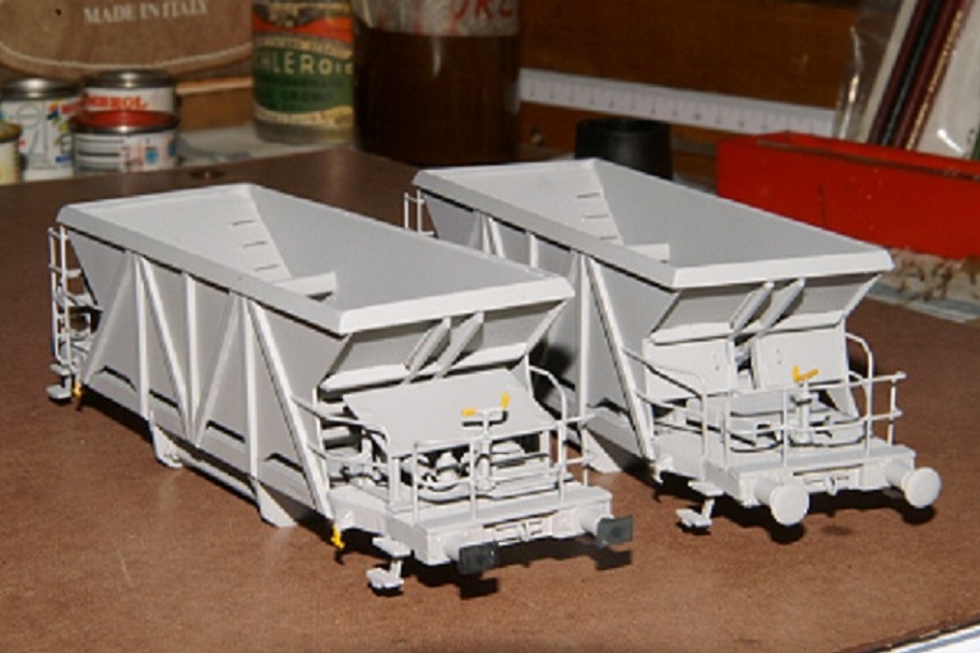

Anche io ne ho costruiti un paio seguendo quell'articolo ,plastica per il telaio ed ottone per il resto,carrelli Rivarossi .
Sono di due serie diverse ,apparato frenante chiuso da sportelli l'uno, sotto la tettoia l'altro.
Giancarlo
