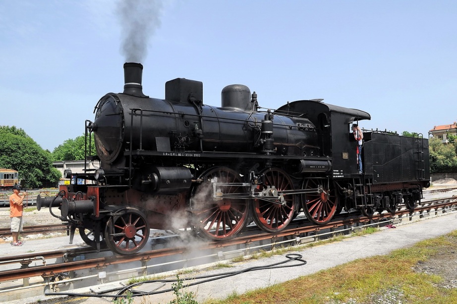

A me piace di più questa:
FS_Gr640_121_Rimini_buca_(101).jpg [ 208.29 KiB | Osservato 2457 volte ]

snajper ha scritto:
Si tratta di una mia impressione o l'asse portante è più piccolo di quello vero? Visto che nella stessa pagina c'è anche la macchina vera, mi è parso che le ruote dell'asse portante abbiano il punto più alto quasi in asse con i respingenti. O è un effetto ottico? O le ruote più piccole sul modello servono a causa delle curve più piccole che il modello deve affrontare?
Basterebbe leggere ciò che ha scritto Carlo riguardo i piccoli interventi fatti sul modello........ :shock:
Tra gli aggiuntivi a corredo del modello, è disponibile un ruotino anteriore di ricambio avente il diametro al cerchione di diametro inferiore, fermo restando il diametro all'esterno del bordino analogo alla ruota con bordino ridotto....... questo per consentire la circolabilità del modello in tutte le situazioni.......
paolo.
