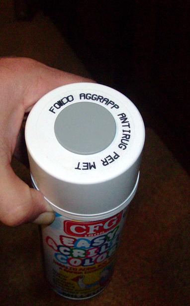

Se invece vuoi orientarti su una tonalità grigia,ti consiglio il FONDO AGGRAPPANTE ANTIRUGGINE PER METALLO.Il colore è grigio perfettamente opaco e non c'è bisogno di preventive passate di primer.Una bomboletta della CFG da 400 ml costa solo 2,50 euro e ci vernici 100 pali esatti :wink:

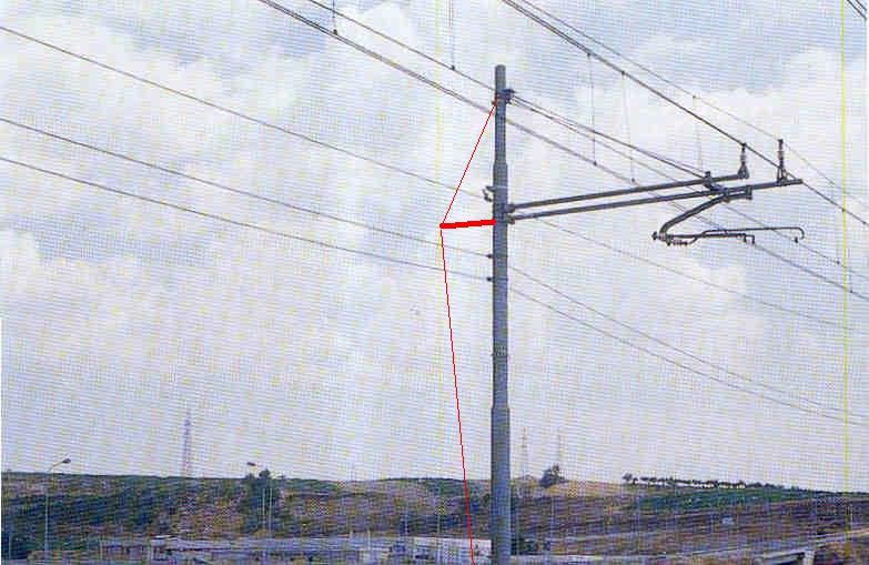

Eccellente il lavoro di Salvo:solo una nota. Il palo che si vede sullo sfondo è un pò troppo imponente: forse uno o un paio di binari dovresti servirli con un altro palo. Saremo al limite del palo "a tutto sbalzo da un lato". Se lo vorrai lasciare così, ti consiglio un tirante "all'americana" dal lato opposto dello sbalzo

Curiosità: Come sarebbe il tirante all' americana?

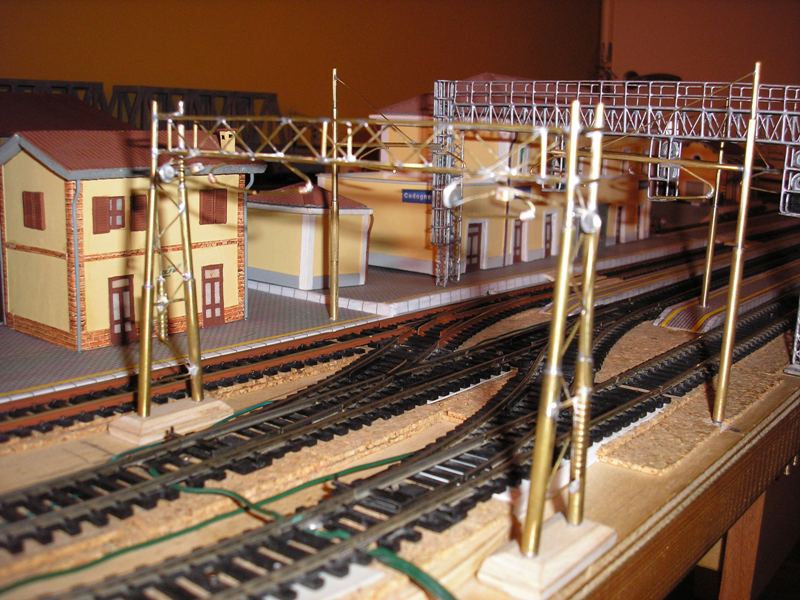

Anche se sò che dovrei trasferirmi nella sezione principianti posto la foto del portale e pali
non ancora completi da colorare .

MessaggioInviato: venerdì 12 agosto 2011, 17:18
Messaggi: 933
Così, tipo....
fotoc.jpg [ 66.98 KiB | Osservato 1836 volte ]

il Masselli ha scritto:
Così, tipo....
oppure così :wink:
americana.jpg [ 47.8 KiB | Osservato 1806 volte ]
