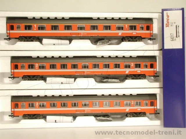

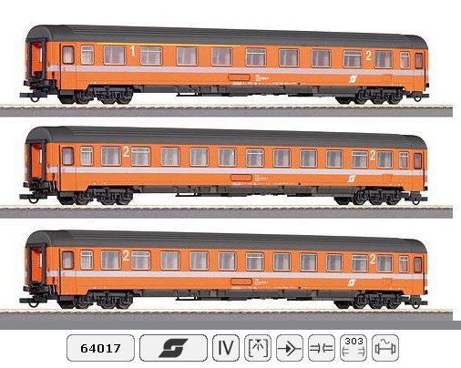

Salve ragazzi,
vi pongo un quesito relativo al set Roco 64017, composto da n.3 Eurofima OBB in livrea C1.
La domanda non e' di puro interesse intellettuale: Roco ha offertato il set e potrebbe interessarmi; dipende da come sia effettivamente composto.
Sul web "girano" due diverse foto riferite allo stesso articolo:
roco64017-1.jpg [ 85.22 KiB | Osservato 1226 volte ]
roco64017-2.jpg [ 62.12 KiB | Osservato 1226 volte ]
La prima foto e' quella che pubblicano diversi negozi italiani, e non solo, nel loro sito web.
La seconda sembra estratta dal catalogo Roco.
Mi sembra pluasibile che la prima foto sia quella corretta; il che significherebbe che il catalogo Roco e' errato...
E' così ?
Ringrazio anticipatamente e saluto

Purtroppo questa sembra essere l'ultima moda di Roco: in catalogo una foto e poi, all'uscita dei modelli, i modelli stessi sono differenti...
Come il set di tre cisterne Trasfeimer...
Anch'io presumo che sia più plausibile la foto proveniente da un negozio "fisico" (anche se on-line) che possiede quella specifica confezione.

Credo che a catalogo abbiano messo tre carrozze con un banale copia/incolla, sbagliando tra l'altro la prima carrozza (mista anzichè prima classe).
La foto del negozio è quella giusta, anche perchè si vedono (correttamente) i cartelli di percorrenza, evidentemente assenti nelle foto di repertorio.
Ovvio che al momento di fare il catalogo, i modelli non sono ancora pronti, quindi si ricorre a foto di modelli simili già prodotti.

Ringrazio.
Supponevo anch' io fosse così.
Peccato ... io desideravo il set come da catalogo ... e poi odio questa nuova moda dei cartelli di percorrenza montati di fabbrica sulle vetture ...
:cry: :cry: :cry:

Però è meglio avere una prima classe (sempre presente) piuttosto che una mista periodica, in un set base.
Vedi la composizione nel thread apposito ed un video del Mozart alla mostra che abbiamo fatto qualche mese fa.
