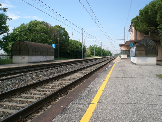

Tutto giusto Fabrizio, io però aggiungo che se si tratta di linea elettrificata alla lunga i marciapiedi tendono a colorarsi con la polverina che vien giù dai pantografi in presa e quindi le lastre laterali e il marciapiede stesso tende a un colorazione molto rugginosa/castano, una via di mezzo.
Se invece si tratta di linea non elettrificata dove circolano mezzi diesel e/o vapore tendono a prendere un colore tendende al grigio/nero fuligginoso, hai presente lo smog sulle auto diesel?
Infine al tutto ci aggiungerei qualche strisciata di carta igienica, secondo l'epoca... :mrgreen:
Un paio di esempi:
CIMG2144.JPG [ 193.36 KiB | Osservato 1586 volte ]

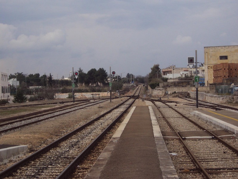

........ il secondo esempio, non capisco come mai, non sono riuscito a metterlo con l'altro... vabbè, sarà la vecchiaia...
Cesare
DSC02682.JPG [ 167.22 KiB | Osservato 1580 volte ]

Non vorrei dire bestialità, ma nei due esempi postati da Cesare mi sembra si tratti di due pietre diverse. Nella seconda foto è pietra calcarea, molto più diffusa al Sud, nella prima sembra porfido, viceversa abbondante al Nord. Però le sto vedendo su di un iPhone, eh, posso benissimo sbagliarmi.
Saludos
Giuseppe
Saludos
Giuseppe
Quoto Giuseppe: non si usa dappertutto la stessa pietra, ed aggiungo che anche al sud, ma nelle zone vicino i vulcani (stazioni nei pressi di Napoli e Catania), ho visto pietre molto scure.

Volevo solo far notare la differenza di colore che assume tutto ciò che sta sotto una linea elettrificata e una non.... e poi mi fa specie che dei miei conterranei non abbiano riconosciuto nella seconda foto una tratta della mitica F.S.E., mò non chiedetemi la località che proprio non me la ricordo.... :lol:

Tornando in argomento: non penso che le nostre osservazioni siano in contrasto.... io parlo del colore iniziale della pietra che varia in base a quella che più si trova in zona e poi, come giustamente dici, la patina cambia secondo il tipo e la quantità di traffico. E anche secondo l'atmosfera...... hai idea del colore dei marciapiedi di Bellavista? :evil: :evil: :evil:

(...)mi fa specie che dei miei conterranei non abbiano riconosciuto nella seconda foto una tratta della mitica F.S.E.
Eh, ma lo davo per scontato! Con quel verdino lì sui segnali, poi, era difficile che fosse qualcos'altro...
Sembra una stazione del versante tarantino o sud barese, ma posso sbagliarmi.
