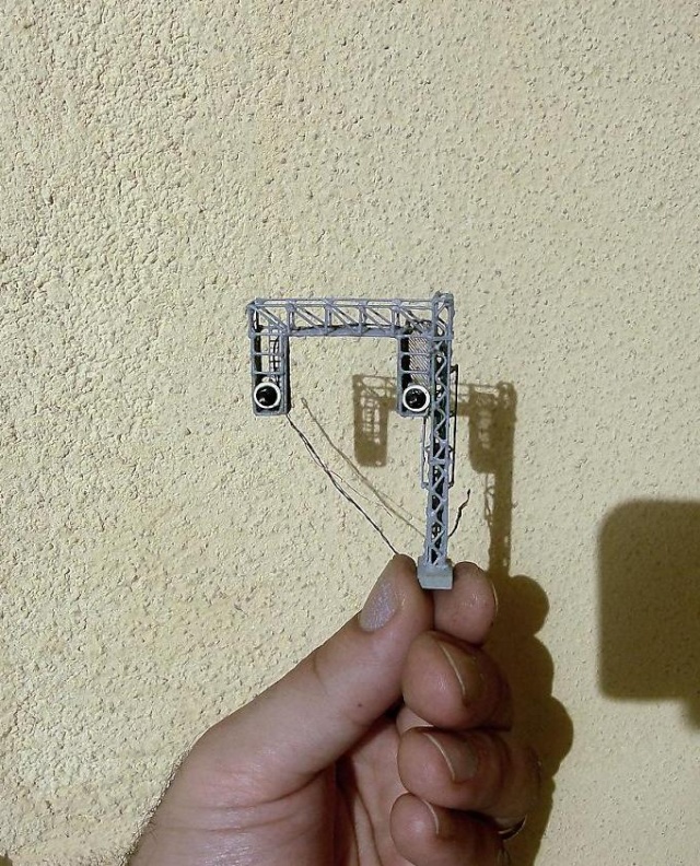

Tutti sappiamo che i segnali a vela tonda sono posizionati a sinistra del binario di marcia regolare del treno mentre quelli a vela quadra sono posizionati a destra,cioe' sul binario illegale,forse qualcosa cambia nelle stazioni con i binari di partenza.Ovviamente nel modellismo avviene la stessa cosa,ma non avendo tanta conoscenza sul loro funzionamento non riesco a capire la funzione dei segnali di partenza a sbalzo con gabbia a destra e sinistra.Ad esempio ho due articoli di segnali a sbalzo IlTreno articoli 321 e 328 segnali a portale a sbalzo 2 vie 1 vela,il primo con gabbia a sinistra,il secondo con gabbia a destra.Il secondo lo posso posizionare a sinistra del binario di partenza con funzione anche del binario attiguo.L'articolo 321 con sbalzo a sinistra,quindi da posizionare a destra dei binari?Sempre con la stessa funzione?O c'è qualche particolare da rispettare?Grazie saluti.

Non conta come é messa la gabbia o il portale che la sorregge ma la forma della vela del segnale.Lo stante o il portale vengono posizionati in funzione dello spazio disponibile tra i binari per assicurare il rispetto della sagoma dei treni.

Grazie per le info,il segnale a cui faccio riferimento è questo:
hpim0027.jpg [ 236.94 KiB | Osservato 6381 volte ]

Segnali con quella configurazione l'ho visti anche a catalogo di note ditte.Sinceramente Ti dico che per Me non esiste o per lo meno non li mai visti al vero.Secondo me dovrebbero avere entrambi le vele quadre perché immaginando i binari interessati,possono stare solo a destra.Continuo più tardi perché mi è arrivato testé un piatto di pasta fumante.

Per come é strutturato il segnale i binari dovrebbero essere posti in questo modo:
Uploaded with ImageShack.us
Pertanto le vele dovrebbero essere quadre,perché poste a destra del binario.
Altre soluzioni non le conosco.

Disposizione corretta delle vele tonde.
Disposizione corretta delle vele quadre.
Siccome l'immagine del segnale postata da francesco74 è mia,intervengo subito per precisare che quella configurazione è stata fatta per sbaglio.Oltre alle vele che dovrebbero essere quadre,anche i tiranti del ponte sono disposti in modo errato.Comunque l'errore più evidente sono le vele tonde,infatti le ho successivamente sostituite con quelle quadre :wink:
