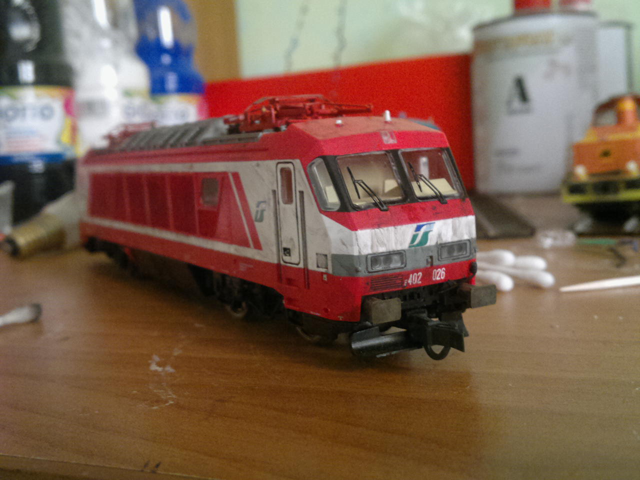

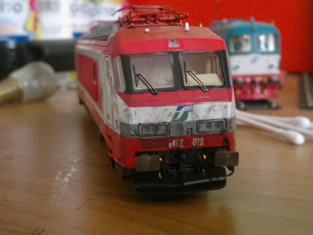

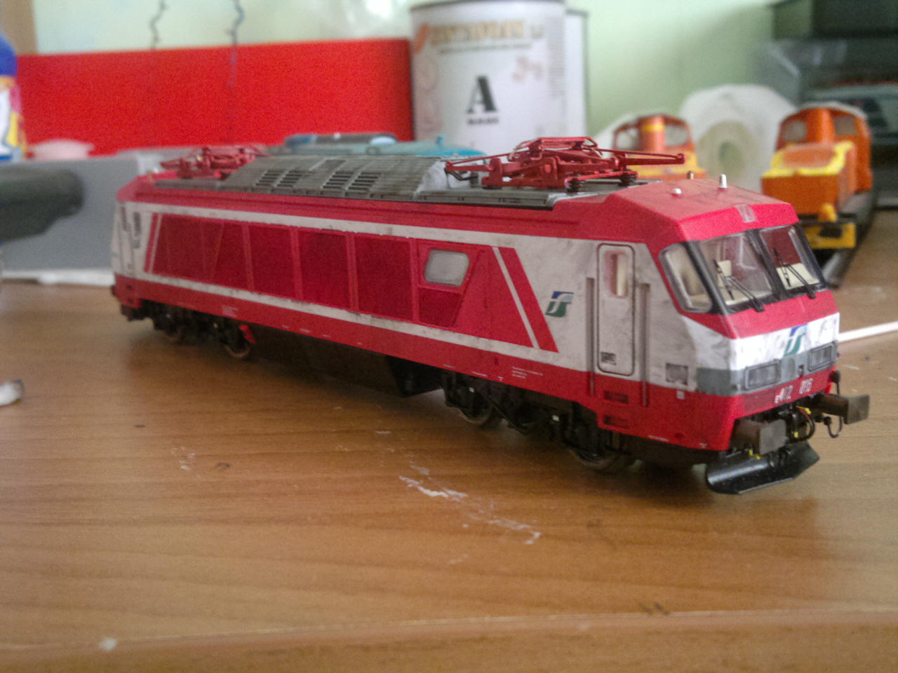

ecco qua oggi l'ho sporcata la mia E402.026 e ho anche provato il metodo di pizza sulle porte d'ingresso della cabina e griglie sul frontale e un piccolino ritocchino anche ai bordi dei fanali...
la sporcatura è quella dello smog quindi niente ferriccio!
26102011433.jpg [ 142.58 KiB | Osservato 6025 volte ]
26102011434.jpg [ 137.15 KiB | Osservato 6025 volte ]
26102011435.jpg [ 131.86 KiB | Osservato 6025 volte ]
sicuro è uno schifo ma ci ho provato :mrgreen:

basta ripulire le parti non interessate, ma fà veloce!
Alessio
tipo?? dove? a me sembra che vada bene cosi no?

Messaggi: 798
Le porte sembrano fatte bene, come la griglia frontale, l'unica cosa che non mi convince è quella sporcatura a pennello su tutta la carrozzeria... ti allego una foto della mia sporcata con le terre e tecnica per le griglie e le porte come ho descritto sopra, prova anche tu con le terre, vedrai che ti troverai meglio.
A dimenticavo... utilizza sempre una foto della loco vera per riprodurre al meglio il modello, io faccio così.... :wink:
Un saluto.
Alex
