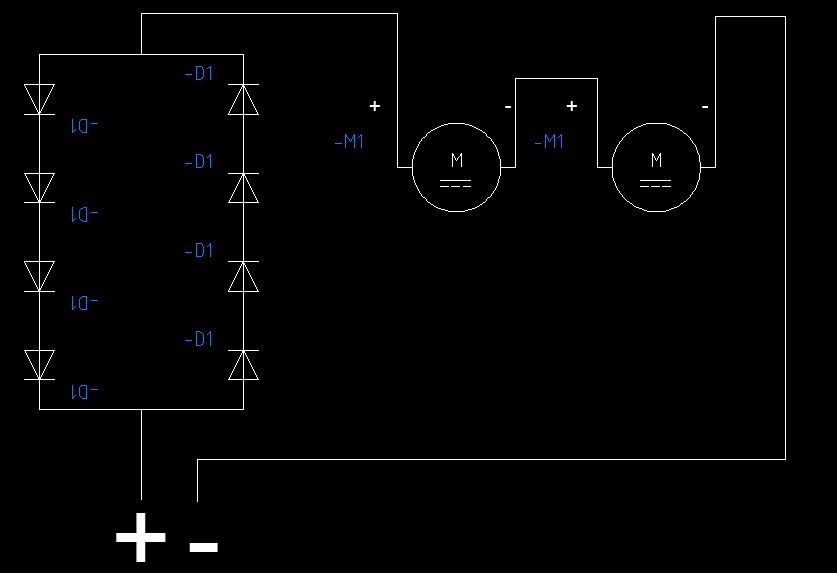

E necessario che i motori siano uguali (ma credo che leggendo il primo post questo fosse sottointeso) e sarebbe anche molto meglio fossero accoppiati meccanicamente. Se non lo sono, posando la macchina sui binari una sorta di "accoppiamento" meccanico lo si dovrebbe ottenere ugualmente soprattutto se si utilizza su un plastico non troppo impegnativo. Per quanto riguarda i 3V in eccesso non credo che ci siano grossi problemi. Dipende poi dalla "sensibilita" dei motori. Eventualmente non mettere una resistenza in serie poichè la caduta di tensione sarebbe proporzionale alla corrente (coppia erogata dal motore leggasi condizioni di carico del treno) ma usa dei diodi,anche più di uno in serie fino a raggiungere i 3V di caduta (mi pare che ciascun diodo faccia cadere 0,7V). In questo caso però devi mettere in parallelo due stringhe di diodi con anodo e catodo invertiti, altrimenti il motore gira in un solo senso.

voglio ringraziare tutti. in modo particolare eurostar che con il suo grafico ha chiarito a me e spero a tutti i lettori i dubbi. le vostre considerazioni mi hanno fatto testare la fattibilità del progetto che pero' si è rivelato irrealizzabile data la diversità emersa all' atto pratico dei due motori che, seppur simili, non erano all' evidenza compatibili. infatti collegati come da schema di eurostar (senza diodi in prova) dando tensione è risultato che un motore girava mentre l' altro non ne voleva sapere. ovviamente presi singolarmente giravano tranquillamente. in ogni caso, siccome sono ancora curioso (nonostante l'età) riprovero' non appena trovero' motori compatibili. intanto proseguo nella realizzazione del progetto e621 nell'altro thread che a questo punto dovrà accontentarsi di un solo motore. peccato perchè proprio questo modello, avendo due carri, si sarebbe prestato benissimo alla soluzione bimodale.

eh allora questo è il frutto della mia completa ignoranza in materia. io ho fatto un ragionamento "ragionieristico" cioè se x=x allora zero=zero quindi a carico zero anche l'altro doveva girare. :oops: :oops: :cry:
pero' quando dici "stessa catena cinematica" devo intendere "anche" questa ?
Uploaded with ImageShack.us
quindi posti due motori identici, collegati in serie, alimentati dalla medesima tensione, dovrebbero avere lo stesso comportamento : meglio poi se il carico cui saranno sottoposti sarà il piu' possibile analogo ?
in tal caso dovrei realizzare una "gearbox" uguale all' altra per avere stesso rapporto e poi cercare di equilibrare il peso delle due sezioni per mezzo di zavorra.
un ultimo dubbio da ignorante. ma il senso di rotazione dei motori sarà poi uguale?
 Oggetto del messaggio: Re: due motori son megl che uan?
MessaggioInviato: sabato 29 ottobre 2011, 2:57
Iscritto il: sabato 14 gennaio 2006, 16:20
Messaggi: 897
Ocio!!!
dallo schizzo che hai fatto quei due motori non sono in serie ma in antiparallelo, cioè in parallelo con i poli dell'uno invertiti rispetto a quelli dell'altro: scontato che che avranno senso di rotazione opposto.
Per non aggrovigliarmi in un gomitolo di parole ho fatto uno schemino, spero sia sufficientemente chiaro:
