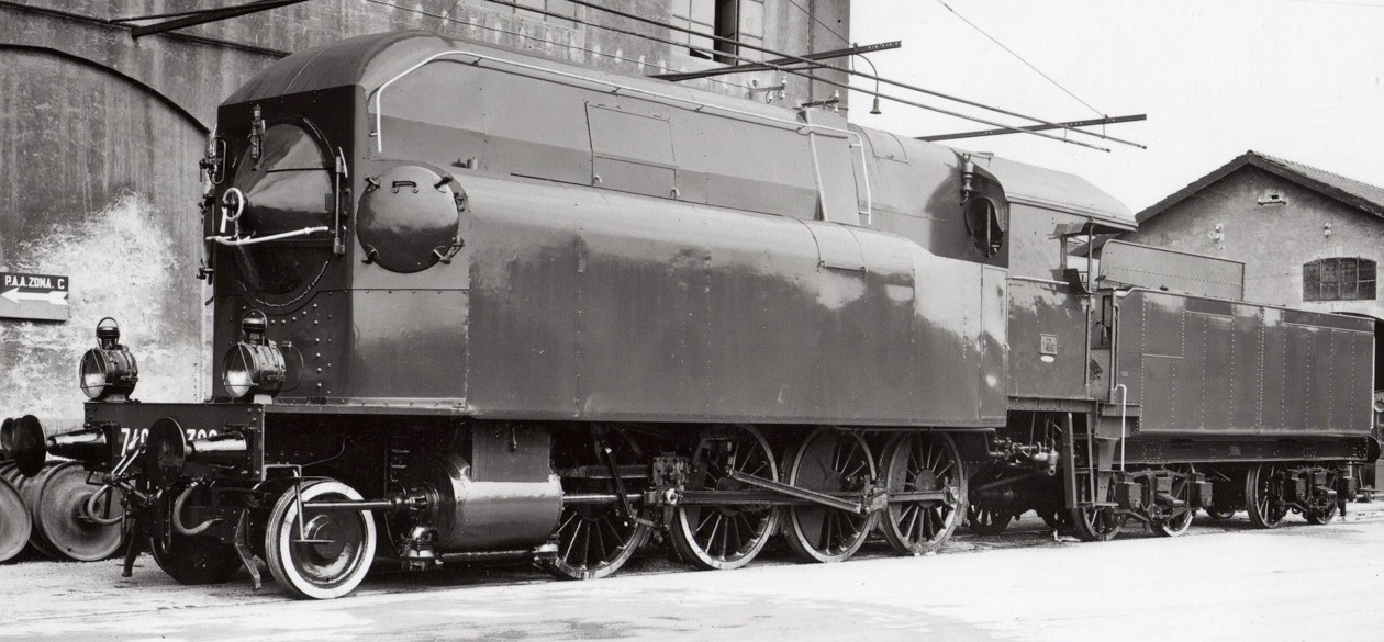

Salve a tutti,
Vorrei sapere da chi è più esperto di me se è mai esisistita nella realtà una 740.367 in livrea verde scuro con alcuni particolari come il tetto della cabina in nero.
Cordiali saluti
Giampaolo

Ciao Giampaolo
secondo me NO.
Pero'potrebbe qualcuno che mi potra'smentire.
Inognicaso penso ad alcune realizzazioni di fantasia anche di pregio:come non menzionare la 746 MM in grigio fotografico con la caldaia davanti nera a mo di macchina tedesca epoca l?
Ci fai vedere questo modello in verde?
ciao Armando

La 740 367 è una delle cinque macchine che nel 1941 vennero dotate di preriscaldatori e mantello aerodinamico e mantennero la stessa numerazione ,poi divenuta 743.
Le contemporanee 685 con preriscaldatori e mantello aerodinamico furono verniciate di verde nel primo periodo ,ma le 740 penso di no
Frase aggiunta : Chiamato da un amico, ripenso a quanto ho scritto,uscite tutte (685 e 740 ) dalle Officine Meccaniche Reggiane , per alleggerirne l'aspetto ,sulle 740 veramente massiccio ,dovrebbero essere uscite tutte in verde .
Giancarlo

Eccola :wink:
img005_3_4.jpg [ 243.79 KiB | Osservato 5965 volte ]

Da documentazione in mio possesso, consultando ieri sera gli appunti, risulta che tali locomotive uscirono dalle Officine Reggiane in livrea verde vagone con tetto della cabina e piano di calpestio dietro la carboniera del tender in nero,
mentre il telaio e il rodiggio mantennero la livrea originale.
Osservando le foto del modello messo in vendita, nutro qualche dubbio riguardo alla tonalità del verde - potrebbe trattarsi comunque di scarsa qualità delle foto- inoltre non corrisponderebbero neanche i coperchi dei preriscaldatori e lo sportello della camera a fumo colorati in nero........
paolo.
