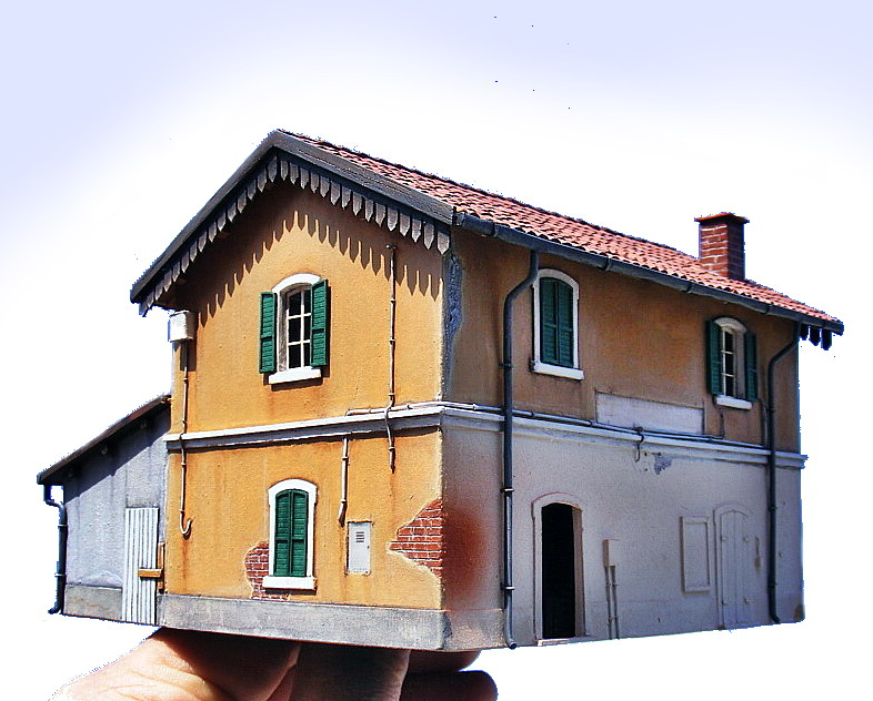

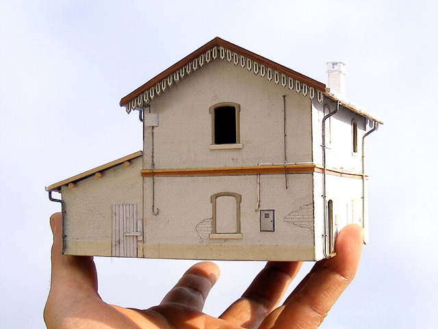

 Oggetto del messaggio: Stazione Due Maestà, quasi finita.......
MessaggioInviato: lunedì 28 novembre 2011, 12:52
Messaggi: 568
Per saperne di più: http://www.artemodellismo.it/Lavori%20i ... ntiere.htm
Stazione 1.jpg [ 70.72 KiB | Osservato 1884 volte ]
Stazione 2.jpg [ 134.54 KiB | Osservato 1884 volte ]

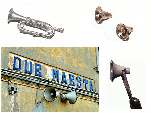

Complimenti Gianni.E' davvero bella e molto realistica.Gli altoparlanti come li hai fatti?E le persiane?

Anche io vorrei chiederti, oltre alle richieste di Axel, come tratti le pareti in cartoncino degli edifici: non capisco se li vernici direttamente o se prima li rivesti con qualcosa tipo gesso o altro.

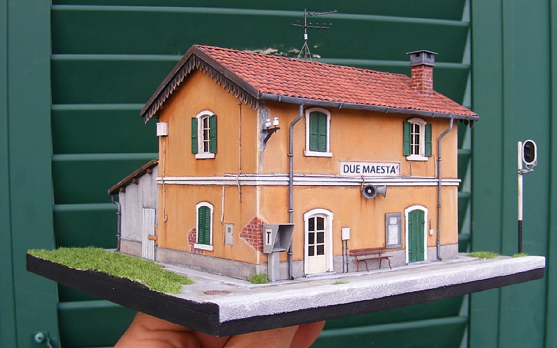

Ad Alessandro: - la mano di fondo è cementite diluita con acqua ragia, meglio se data con l'aeropenna.
- Le finestre, la porta e le persiane sono della MA.CO.MO. Gli unici accessori non autocostruiti.
- Gli altoparlanti sono ricavati da trombe "rubate" a soldatini napoleonici.
Un saluto a tutti, Gianni Lauricella.
Stazione.jpg [ 166.74 KiB | Osservato 1501 volte ]
Altoparlanti.jpg [ 155.72 KiB | Osservato 1529 volte ]

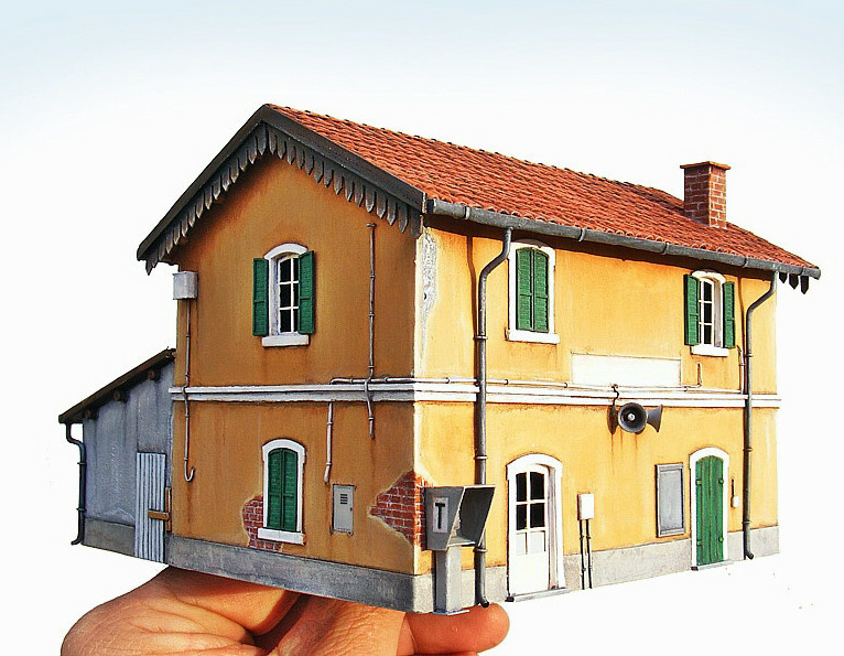

Grazie a tutti per i complimenti.
Ad Alessio volevo dire; non so se miei lavori siano degni di comparire su TTM, il mio vero piacere è quello di condividerli con tutti voi modellisti, sia quì che sul mio sito. Penso che siano i piani alti a non voler far maturare le zucche !!
Intanto questa è la stazione finita.
Due Maestà.jpg [ 116.41 KiB | Osservato 1091 volte ]
