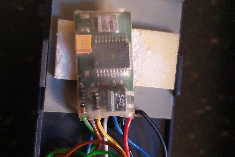

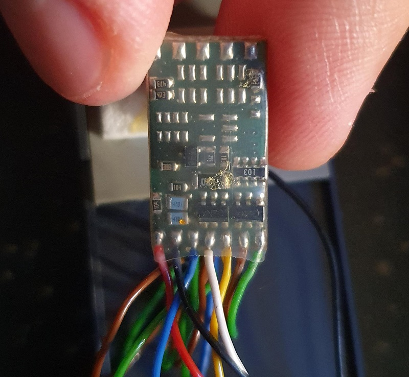

Qualcuno sa che decoder-funzioni potrebbe essere?
Non riesco a farlo reagire.
Ho solo un Roco Multimaus => CV8=8 già provato => CV1=3 (all'atto di impostarla le luci si accendono brevemente). Poi però più nulla...
Non vorrei che sia attivo un qualche protocollo non-DCC.
Grazie!

Sotto l'isolante sul chip più grande par di vedere un logo con una grossa M. Non sarà per formato Motorola?
La grossa M sta per Microchip produttore del microcontrollore

Si può leggere la Cv7 e poi andare a cercare a quale produttore corrisponde il valore letto. :wink:

Decoder FUNZIONI (quindi no motore) ZIMO MX68L (di 20 anni fa circa....). Lo si deduce anche dall'assenza dei fili arancione e grigio. Occorre un carico sulle uscite filo bianco o giallo per poter leggere le CV.

Grazie 1000 Paolo, è proprio lui. Con la documentazione trovata sul web ho risolto impostando l'uso dell'indirizzo corto (per quel motivo mi "ignorava" la CV1=3 che avevo impostato). Il reset con CV8=8 non è documentato e quindi, probabilmente, non ha alcun effetto.
