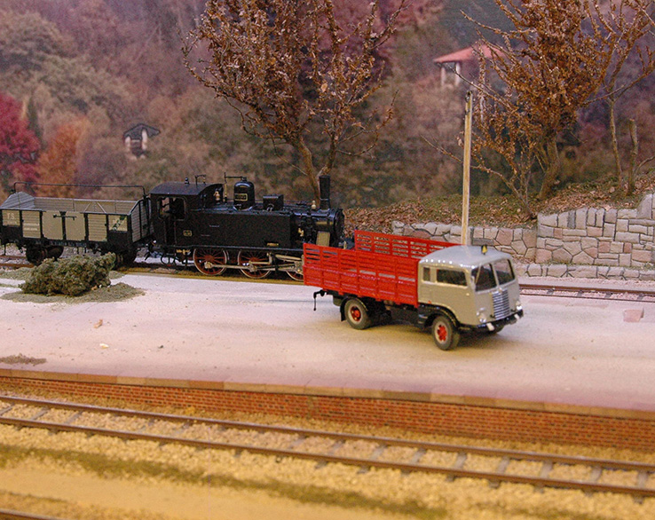

nonomologati senza dubbio

ma quello della foto non mi pare un 682...

X corazzata_littorio : Quello nella foto di Chicco (capolinea) è un 682 Rivarossi (fuori scala !!) elaborato con nostre ruote, fotoincisioni varie e un cassone a sponde rialzate realizzato proprio dall'amico capolinea. Si tratta di un lavoro di qualche anno fa.

sarà la foto allora.

Confermo che il modello postato da Capolinea è un FIAT 682N. Questo camion, al vero è stato il papà del più conosciuto FIAT 682N2, caratterizzato dal classico ovale col baffo che ha impresso nella nostra mente il "camion per antonomasia".

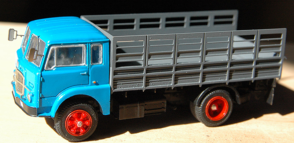

Questo é il Sagi, per avere l'idea, a mio avviso andrebbero almeno sostituiti i trilex troppo impastati, e che escono dalla sagoma del cerchione.

 Oggetto del messaggio: Re: Camion Fiat 682 in scala 1-87 chi lo produce meglio?
MessaggioInviato: mercoledì 1 luglio 2020, 14:38
Messaggi: 1656
Mi devo correggere.
Ho guardato il sito di SAGI ed ho visto che ha in produzione anche il 682N, con la calandra a barre orizzontali.
Non mi sembra una gran interpretazione del reale.

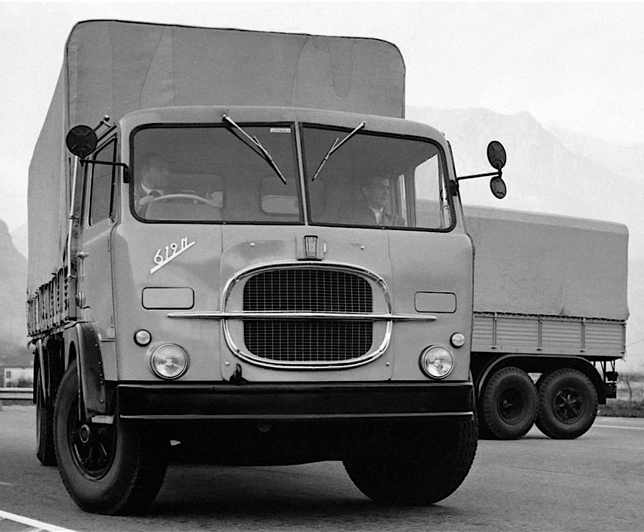

" la classica cabina con l'ovale ed il baffo sono stati i 682, 683, 690, 693 e 619."
Scusa Guido , ma credo che hai inserito anche il 619, prodotto nel 1969 ,che però installava già la cabina del 697 e 691.
Gli altri baffoni che ricordo sono il 642 e 650.
Correggimi se sbaglio.

... Foto da rete...
