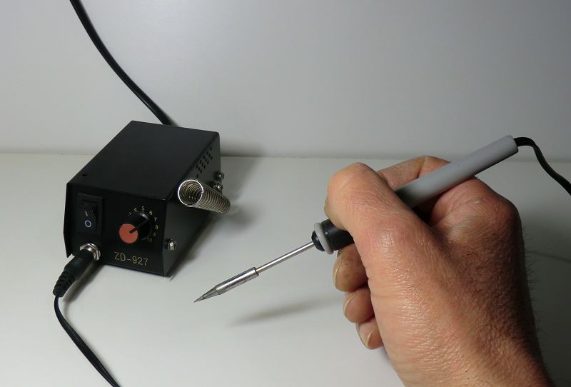

Per nanosaldature o megasaldature forse no... ma per millisaldature di cavetti sottili, led e altri componenti minuscoli ho trovato molto adatta questa mini stazione saldante, pagata una decina di euro ad una fiera di elettronica ma si trova facilmente in rete e sulla baya. Sono anche disponibili come ricambi, a prezzi veramente irrisori, le punte e il saldatore (comodissimo perché a 12V).
CIMG3645B.JPG [ 34.82 KiB | Osservato 1337 volte ]
confermo..questo è perfetto!....

Grazie Sig. GUERRA, era la soluzione che cercavo in merito all'argomento, e comunque grazie a tutti per le risposte. :D

Confermo anche io che la stazioncina saldante che ti hanno consigliato è ottima: è comunque possibile fare milli(?)saldature anche con i saldatori tradizionali: con un 25W per elettronica (il mio è un ERSA, ma l'importante è la qualità della punta....) riesco a fare tranquillamente saldature su componenti elettronici con pin spaziati di 0,63 mm. senza rischi di connessioni in corto....!!! :wink: :!:
