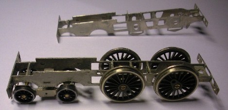

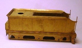

allego le foto dei miei paciughi relativi al progetto "2-B" da cui, spero, ricavare le 540, 545, 550 e 552.
Commento file: tender 540 / 545
DSCN9918.JPG [ 28.05 KiB | Osservato 1730 volte ]
Commento file: telaio 545 / 550
DSCN9916.JPG [ 38.68 KiB | Osservato 1730 volte ]
