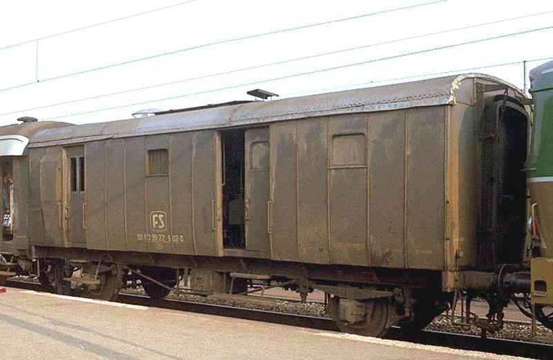

MessaggioInviato: lunedì 23 gennaio 2012, 16:51
Nome: Alessio Andreacchio
Messaggi: 1968
Nessun carro Dm. Ti allego la foto per chiarezza.
Le D 341 non credo abbiano mai avuto necessità del carro riscaldo, perchè se non sbaglio erano tutte dotate di una caldaia tipo Spanner per l'erogazione del riscaldamento.
Alex
Carro riscaldo VDIr 99-22-902.jpg [ 49.12 KiB | Osservato 2812 volte ]

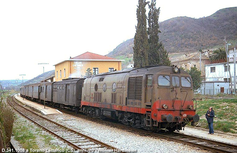

MessaggioInviato: lunedì 23 gennaio 2012, 19:06
Messaggi: 499
Come no! Foto della D.341.1008 con il suo bel carro riscaldo.
D341 con carro riscaldo.jpg [ 174.77 KiB | Osservato 2739 volte ]

Anche la 341 seconda serie ricordo aveva sempre un carro riscaldo quando effettuava il Roma Termini - Cassino nella seconda metà anni 70.

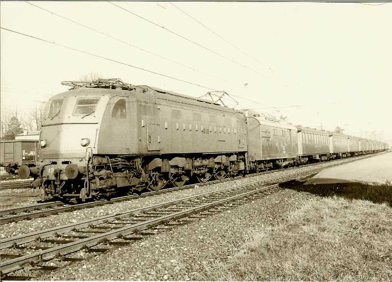

MessaggioInviato: martedì 24 gennaio 2012, 17:47
Messaggi: 499
Certo! Anche con locomotive elettriche.
Una bella foto di un E.428 con il suo bel treno passeggeri CON carro riscaldatore a Cittadella presa in prestito dall'intervento di Giovanni Andretta su questo forum a titolo "26 Maggio 1979 inaugurazione Vicenza-Treviso 3KV".
Anche se la locomotiva elettrica poteva dare il REC c'erano ancora molte carrozze che avevano solo il riscaldamento a vapore e, al tempo dei tempi, neanche tutte le locomotive elettriche erano predisposte per dare il riscaldamento elettrico ragion per cui d'inverno carro riscaldo in composizione. :wink:
Grazie G. per le tue belle foto!
E428 carro riscaldo.jpg [ 78.54 KiB | Osservato 2475 volte ]
