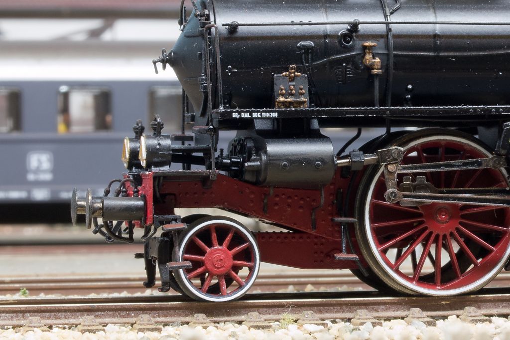

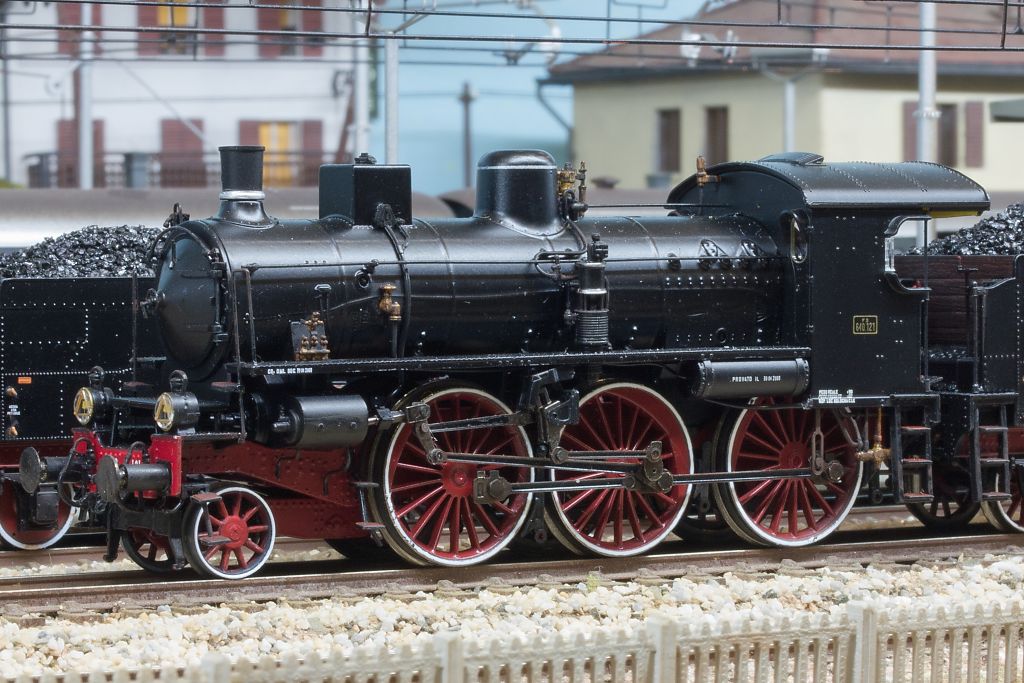

Nome: carlo borra
Messaggi: 1378
OT55 ha scritto:
.. Problema: Sviamento assale portante Oskar 640 ... Non vedo altre soluzioni: qualche suggerimento su come realizzare questa cosa?
Orazio
Io avevo il tuo stesso problema e l'ho risolto dando una pelatina al cerchio del ruotino riducendo il diametro da 10,8mm a 10,4 mm in modo da avere un bordino da 0,6mm. Missione compiuta. Adesso la Gr 640 non svia piu' sul mio plastico.
Per inciso, la 625 e' dotata di un ruotino d'ordinanza con bordo piu' alto, da 0,6 mm appunto.
Ruotino 640-2 forum.jpg [ 146.31 KiB | Osservato 3316 volte ]
Ruotino 640-1 forum.jpg [ 129.25 KiB | Osservato 3316 volte ]
Carissimo Carlo,
la cosa da fare era quella di rivedere la posa dei binari.
Quindi segnare i punti in cui la 640 svia e rilevarne la causa; provvedere poi a rimuovere l'imperfezione; sarebbe stato di giovamento anche per il materiale che ci "passa" apparentemente senza problemi.
Ma, se hai già in qualche modo risolto il problema, meglio così.
