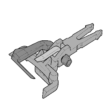

Ciao , puoi provare con un gancio universale Roco . Se il carro o la carrozza ha anche esso un gancio simile hai un buonissimo ravvicinamento. In più il gancio universale ha il vantaggio di agganciarsi a qualsiasi tipo di gancio ad occhiello.

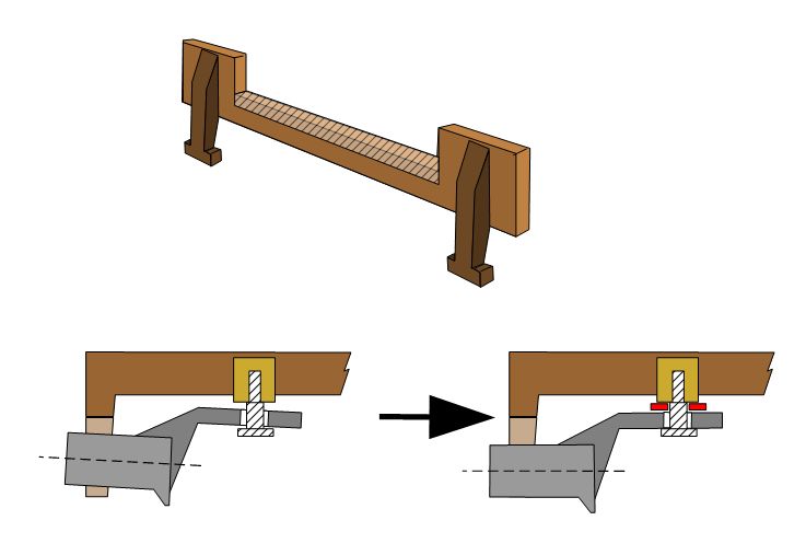

Nome: carlo borra
Messaggi: 1378
Giovanni q ha scritto:
La 428 HR, come già scritto, è un ottima macchina, forse la migliore a livello meccanico tra le loco fs di questa azienda.
L'unico problema che non riesco a risolvere è tenere i carri agganciati quando monto il gancio corto Roco. Non c'è verso, ho provato a montare anche quello regolabile in altezza ma, vista l'ampia escursione verticale del portagancio, dopo pochi secondi di funzionamento, i vagoni vengono persi.
Ricordo di averne vista girare una alla mostra del porto di Genova (prima edizione) e aveva uguale problema.
Qualcuno ha trovato una soluzione? :D
Altrimenti dovrò rassegnarmi a farla funzionare con il normale gancio ad occhiello, va bene ugualmente ma la distanza…….. :roll:
Prova a mettere una rondella ed a ridurre lo spessore della traversa di testa. Sulle mie ho risolto in questo modo.
Carlo

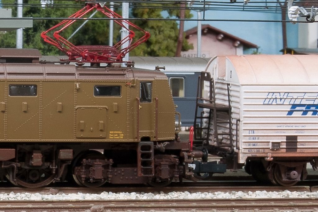

Ottimi sono anche i ganci corti della Märklin! Sapete se esiste un 3D che parla delle scalette di accesso alle cabine per le macchine di II e III serie?

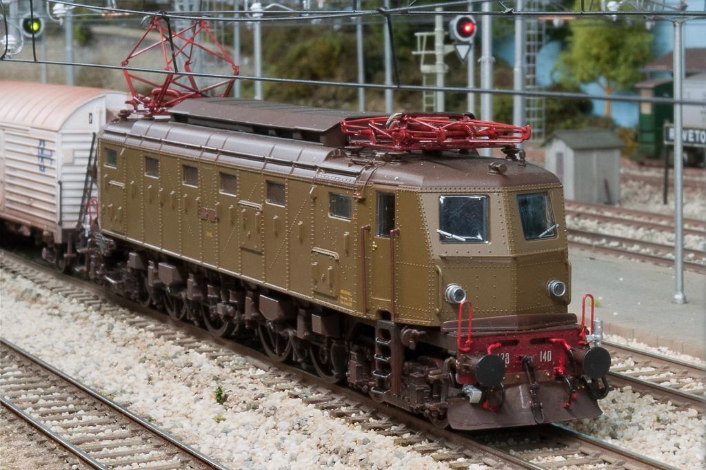

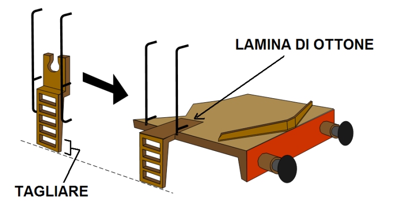

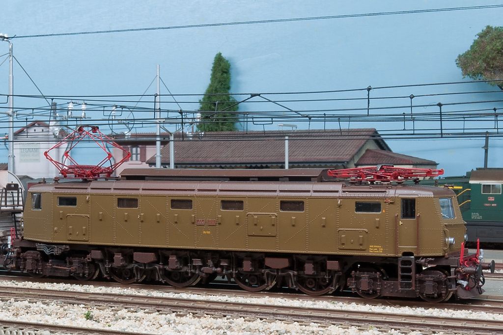

andreasisma ha scritto:
..Sapete se esiste un 3D che parla delle scalette di accesso alle cabine per le macchine di II e III serie?
Io ho risolto in questo modo
Carlo
E428140 01.jpg [ 139.51 KiB | Osservato 2518 volte ]
E428140 05.jpg [ 125.13 KiB | Osservato 2518 volte ]
Scalette.jpg [ 85.46 KiB | Osservato 2518 volte ]
Carlo
Grazie Carlo, con questa soluzione qual'è il raggio di curvatura minimo che puoi far impegnare al 428! Hai fatto un gran bel lavoro la macchina è proprio bella! I vomeri sono della....
 Oggetto del messaggio: Re: 428 HR Gancio o Sgancio?
MessaggioInviato: lunedì 13 febbraio 2012, 13:58
Nome: carlo borra
Messaggi: 1378

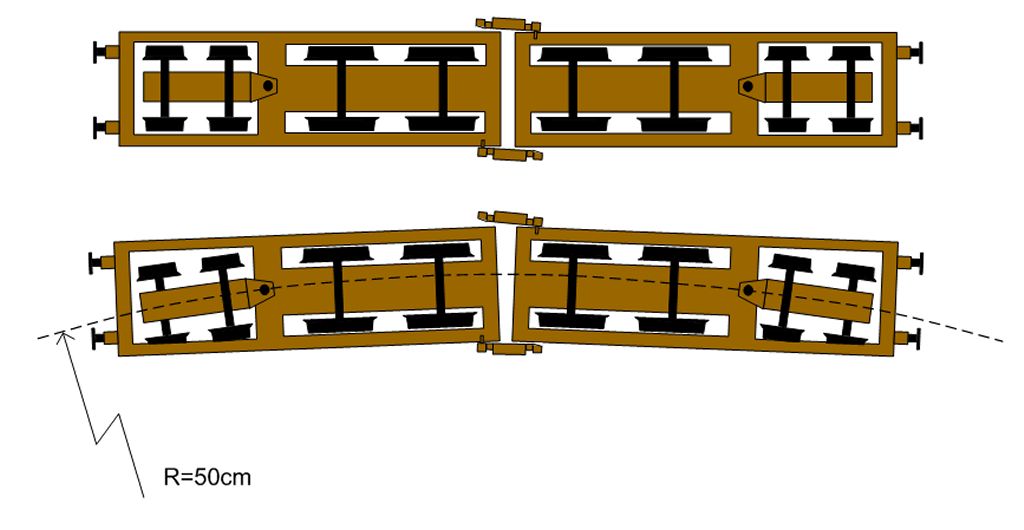

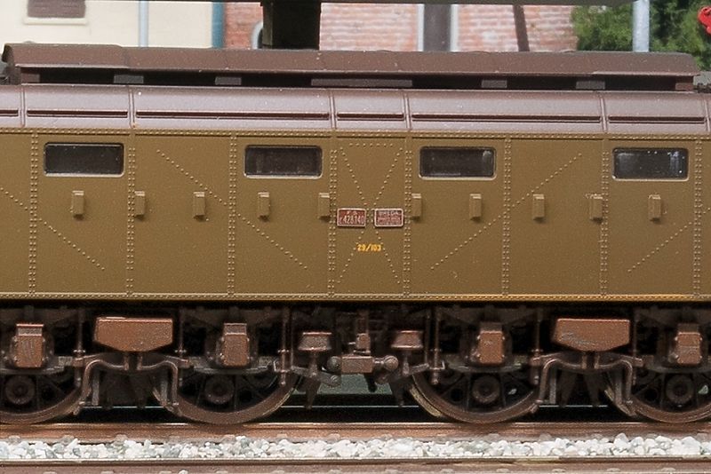

Il mio plastico ha curve di raggio 50cm e la locomotiva le percorre senza problemi in entrambe le direzioni di marcia. I vomeri sono quelli dell'E626 Big Models (la coppia che avanza), con piccolissimi adattamenti. Avrai notato che il 428 monta anche gli smorzatori fra i semicarri, particolare di non poco conto per un migliore realismo.....
Smorzatori 3.jpg [ 19.87 KiB | Osservato 2337 volte ]
Smorzatori 2.jpg [ 139.73 KiB | Osservato 2337 volte ]
Smorzatori 1.jpg [ 83.74 KiB | Osservato 2337 volte ]
... Avrai notato che il 428 monta anche gli smorzatori fra i semicarri, particolare di non poco conto per un migliore realismo.....
Indubbiamente.
Avevo già letto dello stratagemma di tagliare un pernetto per montare gli smorzatori.
Ma non l'ho ancora fatto perchè mi resta qualche perplessità: se la loco curva da un lato va tutto bene; ma se curva dal lato opposto va bene lo stesso? E se affronta traiettorie a S?
Se puoi, rassicurami.
MessaggioInviato: lunedì 13 febbraio 2012, 15:19
Nome: carlo borra
Messaggi: 1378

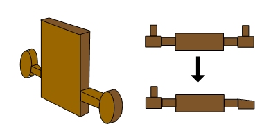

Indubbiamente.
Nessun problema. Ho una S con raggio 50cm e la loco la supera senza difficolta'. Piccolo trucco: incolla le piastre antiserpeggio leggermente divaricate.
Carlo
Smorzatori 4.jpg [ 54.43 KiB | Osservato 2301 volte ]
