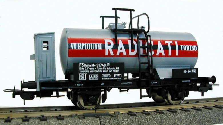

La cisterna è solo poggiata, ancora manconao degli step... giusto per sapere che ne pensate...

 Oggetto del messaggio: Re: Marcature cisterna Radicati: quasi finita
MessaggioInviato: domenica 3 giugno 2012, 21:12
Nome: Alessio Andreacchio
Messaggi: 1968
Molto bella! Complimenti! E' decisamente molto più fedele rispetto al carro fatto sia dalla Sachsen sia dalla Tillig.
Alex
MessaggioInviato: domenica 3 giugno 2012, 23:36
Nome: Gianmarco Aulino
Iscritto il: giovedì 12 gennaio 2006, 23:32
Messaggi: 549
Località: praticamente Africa
Alex
Stiamo mica a smacchiare i giaguari! :D
Grazie Alex, e se no perché la facevo? E pensa che serve solo un kit TTM (n. 4) più una garitta del kit n. 6. E naturalmente un po' di plasticard e una corda di violino (o mandolino). Anche di chitarra va bene: :D
Poi molta pazienza per saldare i mancorrenti (le corde in nichel o simili non si saldano facilmente!)
Qualche trucco, tipo eliminare i supporti reggi tabelle originali e rifarli con profilato a L, oppure tagliare via i 'piedi' dei supporti della cisterna, sennò non entra più al suo posto...
Naturalmente le decal e perdere una mezza giornata per rifare in vettoriale la scritta principale...
Se domani la vede il mio amico gli prende un colpo. Ma prima ci vuole il trasparente!
Bel colpo d'occhio... non c'è che dire!!!
vorrei vedere l'immagine del prototipo reale ... chissà potrei "rubarti" l'idea (e magari le decals!! :mrgreen: .. e stavolta senza nemmeno dover fare il vettoriale!! :wink: )
MessaggioInviato: lunedì 4 giugno 2012, 0:13
Messaggi: 1098
Località: a Est di Rapa Nui
Ma la cisterna e Piena? :mrgreen: :mrgreen: :mrgreen:
Complimenti per il lavoro,chissà che faticaccia?,Ma il risultato e molto,molto,buono,vorrei far qualcosa di simile trasformando alcune cisterne anonime di fluidi molto meno pregiati,in cisterne Agip.Posso chiederti come fai le scritte bianche?.purtroppo l`unica tecnica che io conosco,pittare di bianco e stampare in negativo su trasparente,non mi da grandi risultati.
