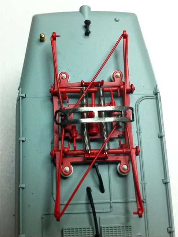

Mi trovo questa 656-051 Roco, art.62567 con dei pantografi che non saprei se sono quelli originali roco o meno che a guardarli sinceramente fanno veramente pietà!
Insomma quei fili di acciaio così lunghi piegati all'interno veramente sono proprio brutti a vedersi (vedi foto)

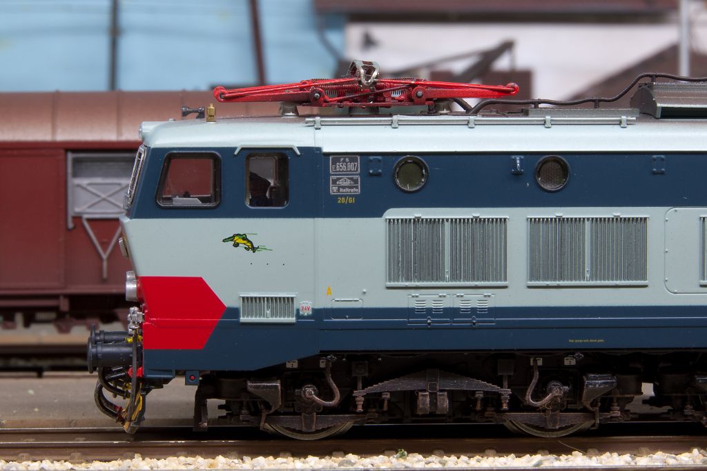

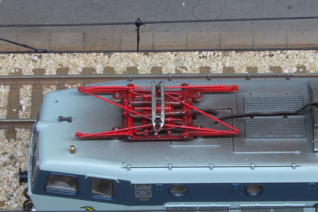

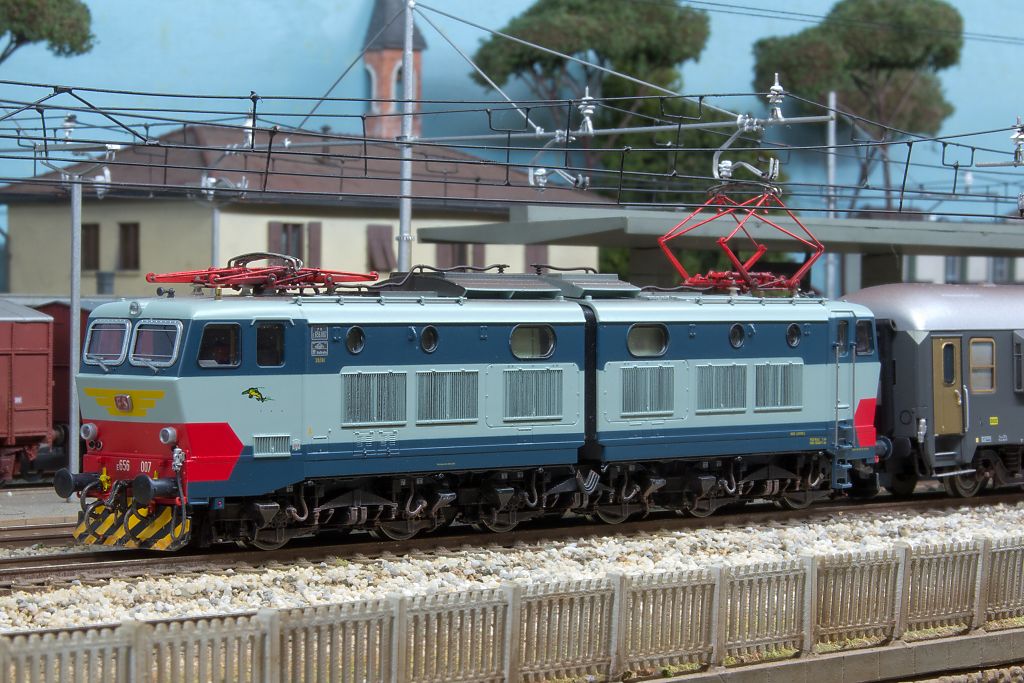

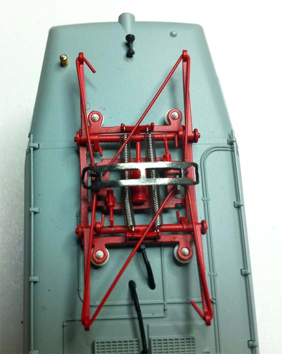

I pantografi sembrano quelli originali. Io e molti altri (Franco Capotosto in primis) li abbiamo modificati cosi' e funzionano benissimo. Tra l'altro, acquistano maggiore realismo in posizione chiusa. Appena posso, posto quache foto del mio caimano Roco

Ecco le foto

Prima di tagliare, ricordati di piegare le alette a 90°
