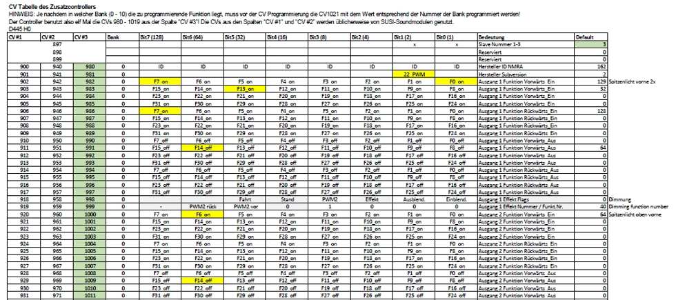

Roberto, io ho abilitato il protocollo SUSI (CV124=8) per accendere le luci con F0 e altre Fx, non disabilitato.
Per la D445 ci sono delle tabelle (delle quali allego uno spezzone della prima), nei downloads del modello (sul sito tedesco) da cui ricavare le varie impostazioni.
Prima di procedere con la programmazione delle varie CV è necessario impostare con la CV1021 il numero del banco.
