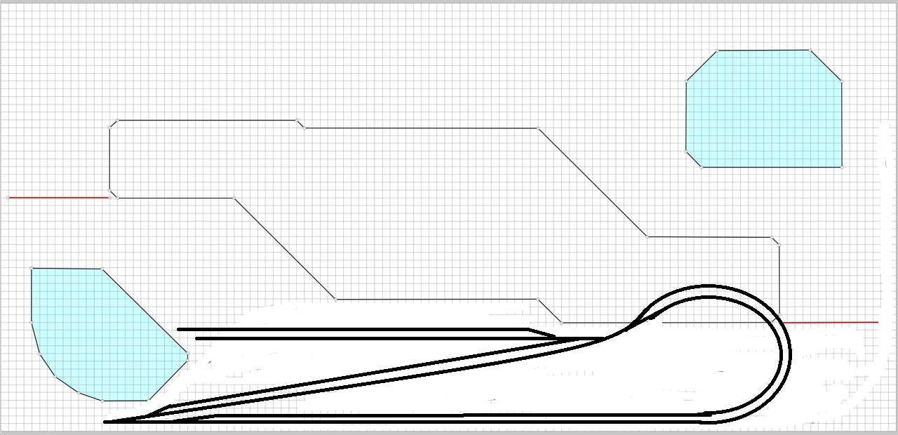

Località: Varese
Se ho inteso bene, il tuo schema è studiato su un reticolo di 5 centimetri ed hai usato armamento Peco.
Se ho contato bene il lato più lungo del tuo impianto dovrebbe essere di 555 centimetri.
Su questa base ho buttato giù questa idea usando il programma anyrail. Vedi se ti può servire.
Ho mantenuto il raggio minimo di 60 centimetri ed ho ipotizzato l'uso di deviatoi di raggio medio.
 Oggetto del messaggio: Re: Domandone per plasticisti esperienzali
MessaggioInviato: domenica 26 febbraio 2012, 14:13
Messaggi: 601
Graznde!!! :!: :!: :!: :!:
In effetti il reticolo è a 5 cm, l'armamento peco cod 100 o 75 (in vista), gli scambi quelli da 610 di raggio di deviata.
Col tuo cerchio ottengo una maggiore lunghezza della rampa, cioè minore pendenza, ma cosa ne pensi se ci metto una controcurva per fare un cappio da inversione?
La seconda domanda: come lo sostengo il tratto, qui in celeste, del binario che sporge oltre il rosso del piano d'appoggio?
Francesco
Uploaded with ImageShack.us
p.s. : grande programma anyrail. Sei d'accordo?
