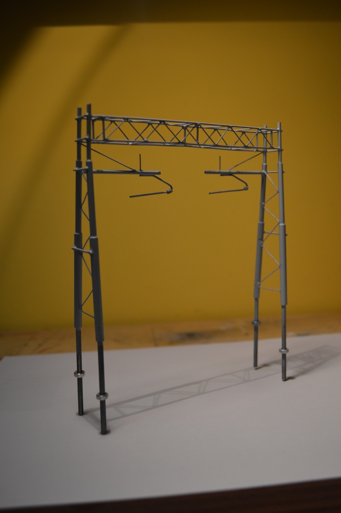

Buonasera , direi il numero 250 della concorrenza , allego una foto dei portali che ho costruito lo scorso anno seguendo le istruzioni della rivista.
Mancano i contrappesi della catenaria e i basamenti in legno ad imitazione dei plinti in cemento.
Buon lavoro

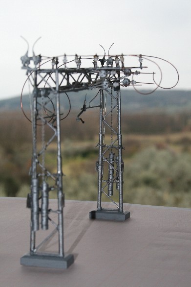

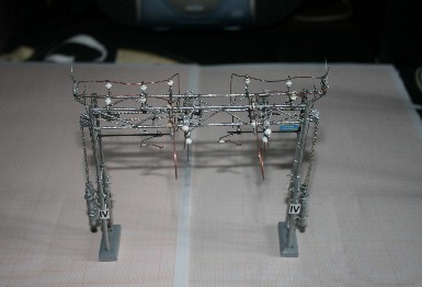

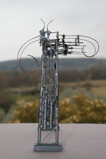

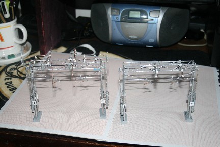

ecco uno dei miei portali autocostruiti in ottone e rame,saldature a stagno manuali,i braccetti delle mensole sono "iltreno",i sezionatori a corna (completi di attacchi alla base del palo x l'azionamento a mano ),"lineamodel"e gli isolatori "sommerfeldt",il resto e' tutto autocostruito comprese le tabelle"attenzione al sezionamento"e quelle di identificazione del portale (questo in foto e' il I-IV cioe' sara' il primo portale che si incontrera' entrando in stazione oppure l'ultimo in uscita dalla stazione),l'altezza dal piano del ferro al filo di contatto e' di mm.70, l'interasse tra i due binari e' mm.50,purtroppo al momento non ho l'aerografo funzionante e ho dovuto dare la colorazione manuale a pennello
