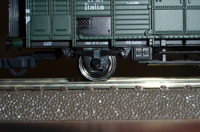

In effetti nel numero di marzo di una rivista concorrente, si sottolinea che il carro marcato 148.302 era privo dei freni. Inoltre specifica che va levato il manettino giallo ed il contrassegno pentagonale bianco sugli spigoli (presumo anche il rettangolino bianco).
Io per il momento ho eliminato solo i ceppi. Purtroppo questi sono un tutt'uno con le boccole. Quindi bisogna sfilare il tetto, che è incollato leggermente ai lati. Agendo dall'interno, si liberano gli incastri delle boccole dal silicone, che è stato utilizzato come collante (per "estrarre" il silicone ho utilizzato una pinza a becco fine). Fatto ciò, si sfila il complesso boccola-ceppi e si tagliano i ceppi. Una volta rimontato il risultato è quello della foto.
Buon lavoro e saluti,
Riccardo

Allora, basta togliere i ceppi dei freni, le boccole, mi sembra di vedere sono quelle giuste, a "muso di porco" e togliere solo, ripeto, solo, i pentagoni bianchi, i rettangoli c'erano!
Sul verde, avendo solo foto in b/n, non garantisco, ma vista l' epoca, penso vada bene.
Ciao, Fabrizio.

Sui disegni FS del 1959 riporta la serie dei 56 carri FI dal 148.154 al 148.309 del 1929, cioè ricostruzione del carro FI su base dei telai dei carri F in ossatura di legno, con frenatura o Breda, o Westinghouse o condotta del freno continuo passante e senza freno a mano (quindi probabilmente senza ceppi), mentre la serie dei 50 carri serie dal 148.000 al 148.059 del 1929 riporta la sola frenatura Westinghouse e completo di freno a mano.
Quindi escluso il modello 148.045 che aveva sicuramente i ceppi per la presenza del freno Westinghouse il 148.302 poteva avere le tre varianti (Westinghouse/Breda/Passante).
Sicuramente è errata la dicitura sul telaio del 148.045 che ha tampografato Acme sulla presenza del freno Breda.
In tutti e due i modelli è giusta la presenza delle casse batterie (illuminazione elettrica).
Alex
