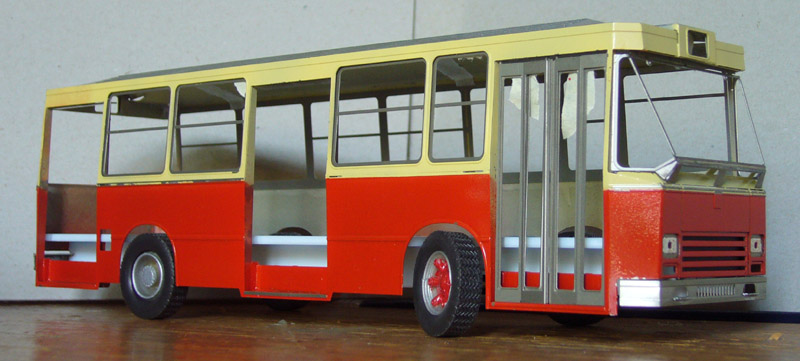

Nonostante la mia carrozzeria sia ancora decisamente piena di modelli da terminare, l'aver ritrovato fra i miei primi autobus acquistati una ventina d'anni orsono, il modello di un Ikarus 260 di produzione ex Germania Est (SES minicars), mi ha fatto balenare la malsana idea di tentare di realizzare un "simil" Fiat 418 De Simon. Questo modello ha circolato in 35 esemplari per decenni a Genova, in particolare sulle linee del levante, essendo assegnati tutti, fino a pochissimo tempo prima della dismissione, alla rimessa di Boccadasse.
Vi posto qualche foto sull'andamento dei lavori...
Uploaded with ImageShack.us
Man mano che andrò avanti pubblicherò altre immagini.
Caratteristica distintiva di questi tipi di autobus, che hanno costituito la colonna portante dei mezzi urbani italiani nella seconda metà degli anni settante e per tutti glia anni anni ottanta, era il parabrezza frontale a "spigolo", riprodotto qui con profilato di ottone da 0,33 mm piegato e saldato.
I paraurti sono sempre in profilato di ottone ad H da 2,5 mm.

I lavoro procedono, sebbene a rilento! :wink:
In questo periodo ho anche elaborato il Fiat 315 prima versione, di cui ho postato le foto nell'altr post!
Ecco il modello verniciato e con il frontale già quasi ultimato.
Uploaded with ImageShack.usImmagine

Ciao Enrico.
Ti sto seguendo con molto piacere e con moltissimo interesse.
La tua carrozzeria lavora a pieno regime e le tue maestranze svolgono il lavoro in maniera superlativa.
Di quei bus Ikarus ne devo elaborare una ventina di pezzi. Solo vernicitura e qualche dettaglio. Forse qualcuno lo conservo per tentare, anzi copiare il tuo lavoro.
L'unico dubbio, visto che stiamo parlando di una riproduzione fedele al vero, è la rastrematura verso il basso della parte posteriore della carrozzeria. La carrozzeria al vero mi sembra piuttosto squadrata, praticamente un grosso parallelepipedo con angoli stondati.
Come intendi procedere ? Vai giù di stucco e carta abrasiva oppure, chiudendo un occhio, mantieni la linea originale del modellino.
Ciao, Marco
PS : Bello anche il lavoro sull'altro bus di origine Del Prado. Di quello già ho copiato l'intelaiatura del vetro frontale ...... i forum servono anche a questo !! :wink: :wink:

Tranquillo non ho intenzione di chiederti i diritti d'autore!
Del resto mi fa solo che piacere se chi per primo mi ha dato ottimi consigli, alla fine riesce a prendere spunto da un mio lavoro!
Confesso che penso di chiudere un occhio su questo modello, ma solo perché sono un imbranato nelle stuccature!
In ogni caso mi pare che, almeno i 418 Portesi avessero una piccola rastrematura, molto più blanda dell'Ikarus...
In ogni caso ne ho già " aperto" un altro per tentare un lavoro fatto meglio!
Ho terminato un altro 410 riverniciando un Del Prado, domani posto un paio di foto!

Ecco le prime foto del 418 nella sua completezza, mancano i fari posteriori, le decalcomanie delle modanature argento e le targhe... che arriveranno dopo le ferie!
probabilmente ristamperò le porte, perchè non ne sono ancora soddisfatto...

A me piace parecchio, e anche le porte non mi sembrano affatto male...come le hai realizzate?

Semplicemente stampandole al computer su acetato.
Ho creato su Excel il file giocando con i bordi delle celle, visto che non conosco autocad!
Sostituisco le porte solo perché montando si sono un po' rovinate, a furia di prove per trovare la posizione giusta!

Proprio un bel lavoro. Inoltre mi piacciono le trovate semplici ma efficaci come le porte da te realizzate.
Unico dubbio che ho guardando il mezzo sono quelle ruote Herpa. A parte il colore, ovviamente provvisorio, mi sembrano troppo grosse. Il bus quasi ci si poggia sopra come se avesse un assetto da gara.
Prova ad alzare un pò la carrozzeria oppure a montare la ruota di misura media di Weinert.
Il tutto, chiaramente, dopo le ferie ! :wink:
