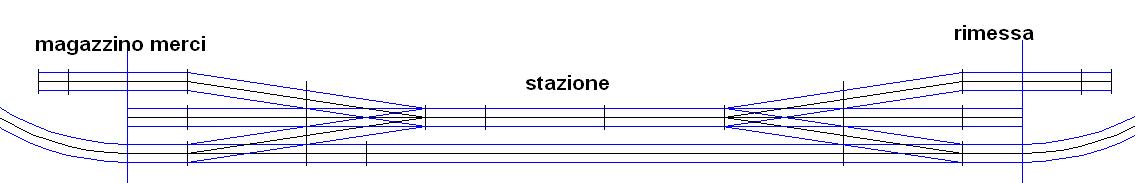

sto progettando il nuovo plastico, mi sono stufato del vecchio plastico con binari lima posati male e con un raggio troppo stretto che non permette il transito di troppi treni....
vi posto come verrà la parte a vista : è molto semplice, due binari di cui uno di transito davanti ad una piccola stazione con pero annessi il deposito merci e una piccola rimessa diesel ai due lati.
Avrei però bisogno di un piccolo aiuto per il corretto posizionamento dei segnali sia alti che eventualmente dei bassi (le marmottine illuminate mi piacciono troppo!)
qualcuno mi potrebbe indicare come posizionarli?
schema.JPG [ 36.07 KiB | Osservato 1916 volte ]

Non so quanto possa essere plausibile una rimessa in una stazioncina di transito così piccina... Poi gli scambi tripli simmetrici nun se possono vedè! Allo scalo merci mancherebbe anche l'asta di manovra...
Non so quanto sia lo spazio a tua disposizione, mi pare poco, ma hai pensato all'utilizzo degli scambi in curva? Guadagneresti molto spazio utile!

lo so, agli scambi in curva ci avevo pensato.... ma mi piacciono meno degli scambi tripli! nella parte di destra, piu che una piccola rimessa, potrei anche lasciare il binario morto, anche solo per parcheggiare una loco. lo spazio è ahime molto ridotto....

Concordo con Bomby sul fatto che gli scambi doppi simmetrici sono da evitare per quanto possibile: al vero si utilizzano assai poco e, comunque, prevalentemente nei grandi fasci di binari per smistamento merci.
Io consiglierei di utilizzare un deviatoio in curva da un lato e un deviatoio diritto dall' altro.
Arretrando nella curva il deviatoio in curva si riesce ad ottenere anche l' allungamento della lunghezza utile dei binari di stazione. Stazioni completamente o parzialmente in curva esistono anche nella realta' e, personalmente, le trovo molto interessanti in modello.
Eliminerei la rimessina locomotive, eccessiva per una stazione minimale, e mi limiterei ad un solo tronchino per il MM.

Dipende da scambio in curva a scambio in curva... C'era un articolo tempo fa su TTM: ci sono quelli realistici e quelli modellistici: questi ultimi sono orrendi, gli altri accettabilissimi!

ok, consigli accettati, ho modificato il progetto con uno scambio in curva e uno dritto...... resta sempre il problema dei segnali che non so come metterli......... help!
