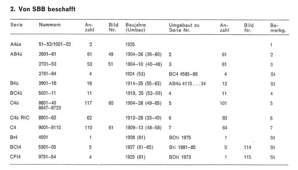

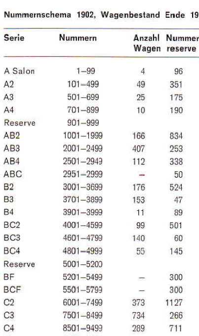

trenoazzurro67 ha scritto:
Dalla "Bibbia" (Koll's)
1. Abteilwagen AB4ü, I/II Klasse, Wg.-Nr. 5004
Pier
Qualunque cosa abbia fatto maerklin, il Nr 5004 appartiene ad una serie di BC4ü, mentre che una AB4 sarebbe, stando allo schema di numerazione SBB, nel settore 2500-3000.
sbb schema nr 4 assi.png [ 150.96 KiB | Osservato 2912 volte ]
SBB schema numerazione (1902).png [ 218.48 KiB | Osservato 2912 volte ]

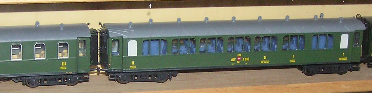

AB SBB kreis5.jpg [ 121.37 KiB | Osservato 2779 volte ]

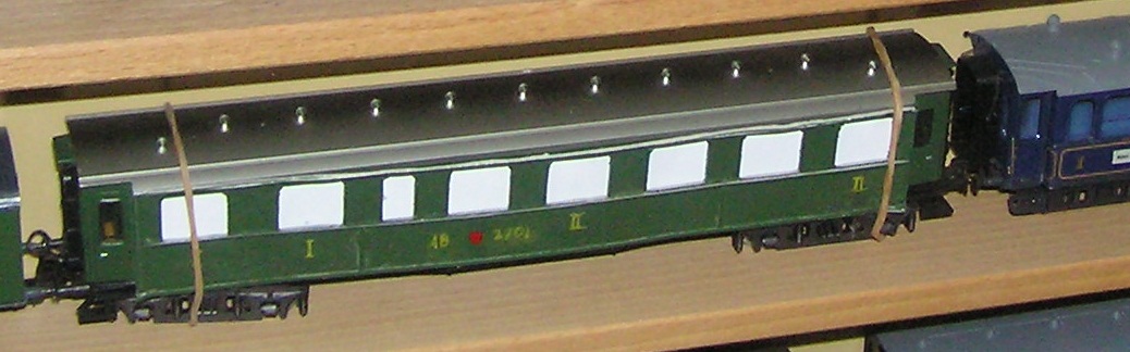

o più primitivo:
SBB AB 2701.jpg [ 114.54 KiB | Osservato 2779 volte ]
