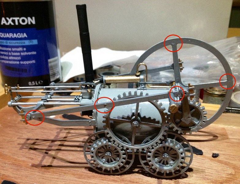

i lavori proseguono ...
 Oggetto del messaggio: Re: Airfix steam loco in kit
MessaggioInviato: sabato 15 dicembre 2012, 17:20
finito di verniciare ..aspetto una completa asciugatura per una
un'ultima seduta con polveri per i chiari e scuri .... non è finita.. non male :wink:
MessaggioInviato: sabato 15 dicembre 2012, 17:37
Messaggi: 2844
Scusa, non ne sono sicuro guardando la foto, ma quelle cerchiate non sono sbavature da carteggiare ?
MessaggioInviato: sabato 15 dicembre 2012, 17:43
Si Riccardo sono da limare con la carta abrasiva .. vedrai che la prossima volta non ci saranno più..
me ne sono accorto ma non posso farlo ora perchè la vermice è fresca ..
Del resto ogni pezzettino staccato dall'anima e assemblato ha avuto bisogno di essre levigato ..
Grazie per la segnalazione :wink:
