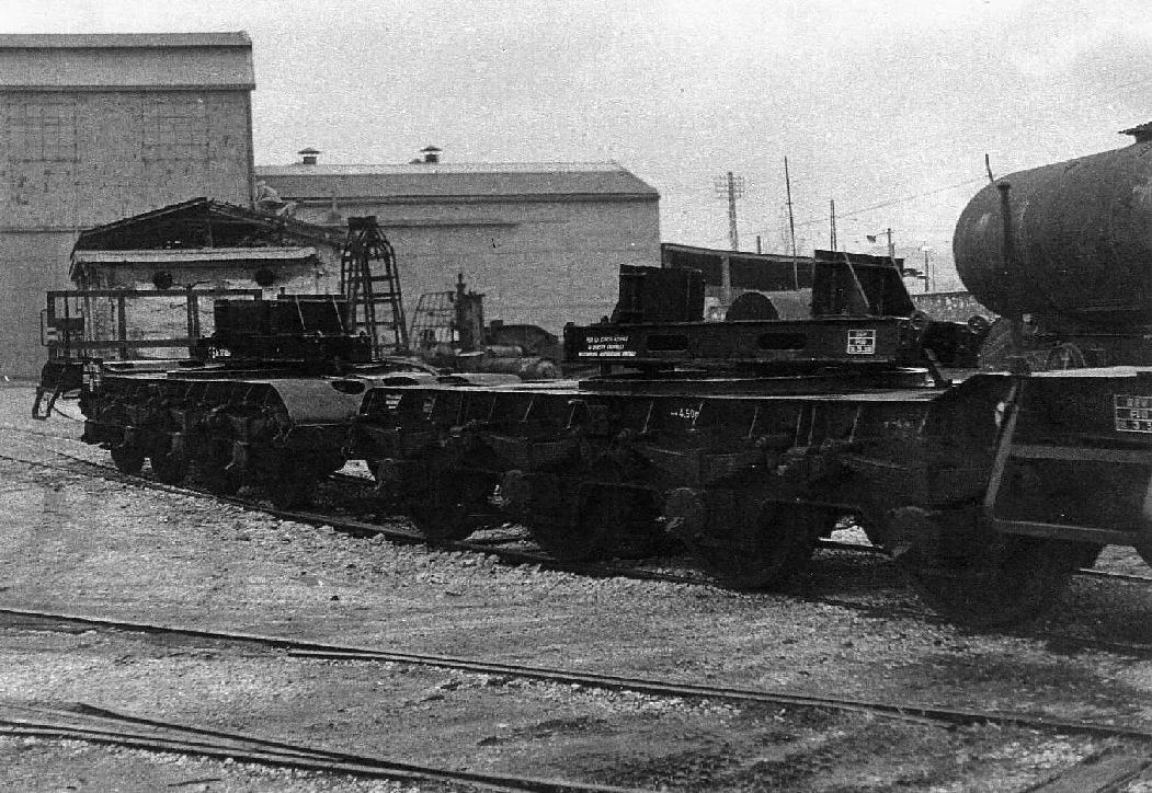

Questo mi ha spinto a portare avanti un altro mio vecchio progetto, nel cassetto da tempo, ovvero il carro Qoz 797.700 (con marcatura Saac in epoca più recente). Le fusioni sono praticamente pronte e Sandro sta lavorando al CAD per la parte in fotoincisione. Vi terremo informati sugli sviluppi.

sbaglio o lo stesso tipo di carrelli può essere utilizzato per realizzare altri carri per trasporti speciali? Ricordo un vecchio articolo in cui si costruiva integralmente il carro, compresi i carrelli molto simili a questi. Correggetemi se sbaglio.

Ma passiamo al Qoz della tavola 1392. Questo carro è stato costruito sfruttando i carrelli di un pianale ribassato, ex tedesco, marcato Pvz 697.700 (tavola 1319 ediz. 1966) eliminando la sella e costruendo due supporti regolabili per trasportare oggetti lunghi e pesanti (es. torri di raffinazione). Erano entrambi esemplari unici, mentre ne sono stati costruiti altri con lo stesso criterio ma partendo da carri più moderni, dotati di boccole a rulli RIV e non di quelle tipicamente tedesche di questo esemplare.

Chiedo venia, a mia discolpa la somiglianza......

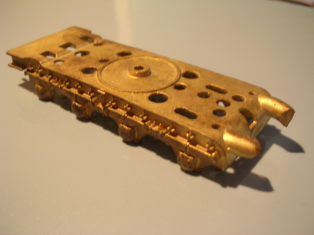

Spettacolare, non puoi poi mandarci degli step delle parti in lavorazione?

Claudio non riesco ad aggiungere qui la foto della fusione perchè il sistema mi dice che ho già raggiunto il massimo degli allegati. ???

Problema prontamente risolto dalla redazione.

Il gioco si fa duro, per cui moooooolto interessante.
Interessantissimo e interessatissimo a questo trasporto speciale.
Aggiornaci sempre.

Azz....Spettacolo!!!

Al di là della rosicata (io non riuscirei a fare un modello simile :oops: ), non è che si può vedere una foto del carro... in azione?

Grande Ennio, ci sentiamo in privato perché, tra le altre cose, volevo uno di quei kit.

Ciao snajper, intendi una foto del carro vero con un carico sulle "selle"?
Ennio
Esattamente. :wink:
