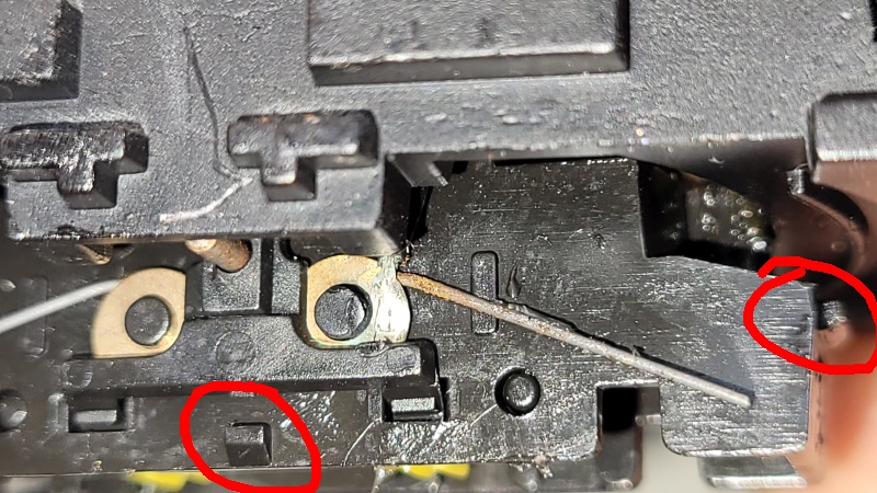

Ieri sono finalmente riuscito a trovare una carrozza Intercity Day con fascia grigia, che mi serviva per completare un convoglio. Fino ad ora avevo scelto di utilizzare esclusivamente carrozze Rivarossi perché, con i modelli ACME, in passato ho riscontrato alcuni problemi di circolazione.
Vista però la difficoltà nel reperire la carrozza Rivarossi che cercavo, ho deciso di acquistare il modello ACME, pur di completare la composizione.
Purtroppo, già durante il primo giro di prova, la carrozza ha iniziato a deragliare. Ho provato a inserire degli anelli sui perni dei carrelli per aumentarne la distanza dal telaio, ma senza ottenere miglioramenti. Da alcune verifiche mi sembra che il problema possa essere legato alla scarsa libertà di movimento dei carrelli, che risultano poco fluidi nella rotazione. Ho anche provato ad allungare i fili di presa corrente destinati alla predisposizione delle luci interne, pensando che potessero ostacolare il movimento, ma senza risultati apprezzabili.
Sinceramente trovo deludente che su modelli che ormai hanno raggiunto prezzi vicini a quelli di una locomotiva possano presentarsi problemi di questo tipo.
Qualcuno ha avuto esperienze simili o può suggerirmi qualche intervento per rendere i carrelli più fluidi nella rotazione?

Da possessore di tante tante carrozze acme non ho mai riscontrato grossi problemi che non fossero risolvibili in pochi minuti con un colpetto di limetta, una goccia d'olio e alla peggio una rondella. Onestamente preferisco mille volte avere la varietà di materiale che ci dà l'anonima, con un livello di dettaglio altissimo, mettendoci eventualmente un attimo le mani nella meccanica, che avere materiale roco che si, funziona, ma è vecchio di decenni con soluzioni estetiche superate da una vita e spesso non rispecchiante per nulla i modelli reali come è ad esempio l'utilizzo assiduo delle Eurofima anni '80 spacciandole per altre carrozze...
In ogni caso, per risolvere quel problema sulle Z basta rimuovere i carrelli, alesare leggermente il buco con una limetta tonda, mettere una goccia d'olio e se necessario una piccola rondellina. Dopodiché controlla la plastica del pezzo che sostiene i respingenti, dove si appoggia il porta gancio. Spesso è rovinata, basta limarla o lisciarla con un cutter, metti dell'olio anche lì e sul timone. 99% risolvi qualsiasi problema di circolabilità.
Questi problemi penso siano dovuti agli stampi delle parti meccaniche molto vecchi e usati molto, non per altro, perché le stesse identiche carrozze nelle produzioni più vecchie, di 10-15 anni fa, non presentavano alcun difetto.

Buongiorno,
ho fatto diverse prove sulla carrozza ma continua a deragliare.
Ho smontato i carrelli e il telaio per liberare i fili. Ho limato il telaio (nella parte di ancoraggio dei carrelli) per dare più escursione ai carrelli, oliato il perno di aggancio e infine inserito un anello per distanziare il carrello dal telaio. Nessun miglioramento: deraglia comunque.
Segnalo però che il problema si presenta con ganci corti o ganci a manina Roco. Con i ganci ACME invece la carrozza funziona e sembra non avere problemi. Possibile che i problemi siano dovuti solo all’utilizzo di un gancio diverso?

Il problema è sicuramente sui timoni. Controlla la plastica dove poggia il porta gancio che non abbia bave, dagli una limata e metti una goccia d'olio. Mettine anche dove scorre il timone. Prova a vuoto a tirare il timone simulando il carico e a farlo scorrere a destra e sinistra, sicuramente c'è qualche punto dove non scorre e si punta.
Il fatto che funzioni solo con ganci a occhiello è perché quel tipo di gancio non fa lavorare il timone, nel momento in cui questo deve lavorare (coi ganci roco) evidentemente ha qualcosa in qualche punto che lo blocca.
