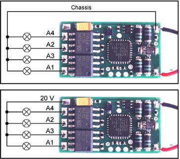

Ho acquistato ieri pomeriggio un decoder multifunzioni della Uhlenbrock, il 76900.
Ha quattro uscite, ma non ho ancora capito come si devono disporre i cavi... :roll:
Avete qualche dritta a riguardo?

Guardando il decoder dall'alto e con i due fili (rosso/nero) a destra, le 4 piazzole corrispondono alle 4 funzione. Quindi, dal basso verso l'alto:
A1 A2 A3 A4
La quinta piazzola più in alto è la massa a +20V, la massa comune è il filo nero.
Chiaramente, rosso e nero sono i due cavi di alimentazione (rotaia dx/rotaia sx)
Ti invio il link al manuale in inglese al cui interno è contenuto anche lo schema di collegamento riportato in allegato:
http://www.uhlenbrock.de/GERMANY/Download/1/English/I96EEA64-01A.apd/Bes76900e.pdf
Buona digitalizzazione!

Non funziona... :roll:

Attenzione.. nelle nuove carrozze pilota con LED bisogna rispettare le polarita'... il comune dei led e' il + ( positivo )
