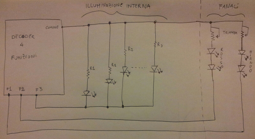

Adesso, non prendetemi per pazzo, ma solo per uno che vuole muovere le mani e fare qualcosa di diverso. Ho visto già che esistono decoder luci appositamente creati per lo scopo ma....mi sono inventato uno schema come quello che segue.
Spiego.....prendo un decoder a 4 funzioni; siccome con questo decoder non si può variare l'intensità di luce di ogni singolo led (come viceversa fanno i decoder luci un po' piu costosi), faccio io cosi:
- per i fanali, semplicemente metto un trimmer per tarare la luce che piu mi aggrada....poi eventualmente potrei sostituire con una fissa
- per l'illuminazione interna, pensavo di fare un parallelo di led smd 1206 ognuno con una propria resistenza, leggerissimamente diversa una dall'altra, tale da cambiare l'assorbimento da 4 a 8mA massimo.
Stima spesa totale...
Aln folle: 12€ decoder + 1€ led smd + 1€ resistenze + 2€ fanali = 16€
Aln motorizzata: 0€ decoder (uso l'aux verde di un lenz standard) + 1€ led smd + 1€ resistenze + 2€ fanali = 4€
Tot. 20€...e tanta soddisfazione (se funziona). :mrgreen:
Vai, ora massacratemi pure!!
:lol: :lol: :lol:
Gianfranco
smd1206.jpg [ 51.41 KiB | Osservato 4716 volte ]
663_illuminazione.jpg [ 245.1 KiB | Osservato 4717 volte ]

Mi permetto di dire la mia....
per l'illuminazione interna, se utilizzi resistenze dello stesso valore dubito che con la diversità dei valori delle singole R tu possa avere variazioni apprezzabili di luminosità: talvolta succede anche con valori di resistenza vicini (ad es 1k e 1,2 k)....
suggerimento: utilizzando 2 uscite funzioni, potresti avere 3 diversi livelli di luminosità selezionabili: basta collegare le 2 uscite ai led con resistenze in serie di diverso valore: devi solo stare attento a non superare la corrente max nei led con entrambe le uscite ON.....

 Oggetto del messaggio: Re: Illuminazione carrozze: con o senza decoder?
MessaggioInviato: martedì 2 aprile 2013, 22:50
Nome: G.P.
Messaggi: 1716
grazie per il suggerimento.
Allora, controproposta.... :idea:
led illuminazione tutti in serie (piu facile da montare e meno "ingrippi" di resistenze a fare prove immagino infinite)...quindi stessa luce per tutti....e per variare la luminosità, qualche led lo coloro di vernice trasparente per vetri.... :oops:
MessaggioInviato: mercoledì 3 aprile 2013, 12:59
Nome: G.P.
Messaggi: 1716
Ciao Alessandro e grazie del tuo intervento. Hai perfettamente ragione sulla resistenza in serie al trimmer, l'ho dimenticata ma so che ci va. :wink:

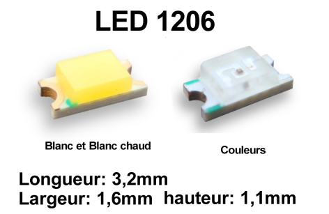

Per quanto riguarda la scelta di costruire una strip fai da te concordo sull' inutilità di mettere una resistenza per ogni LED in quanto l'effetto sarebbe impercettibile. Accantonata questa idea potrei al più dipingere con vernice trasparente arancio qualche LED, per cui potrei adottare la soluzione di una resistenza con in serie i led di illuminazione.
Detto questo i motivi per cui sto optando per una striscia di led fai da te sono due: il primo e che le strisce di LED commerciali con o senza decoder ho visto che sono alte circa 2 millimetri anzi alcune anche 2.5 o 3.... E nella mia aln non ho il tetto libero ma ho uno strato di guida luce per cui inserendo una di queste strisce si vede chiaramente dai finestrini....come si vede in questa foto.
Stare a spaccare tutti i finestrini per liberare il tetto non è il caso.....
Invece utilizzando i led smd 1206 (o 0805) non ho questo tipo di problema in quanto sono alti un millimetro e ho gia visto che sono invisibili. Per quanto riguarda il tempo da impiegare per costruire una striscia di questi led aiutandosi con una lamina di ottone di raccordo tra un led e l'altro credo vada via al più una mezz'ora.
In ultimo, per quanto riguarda i costi, la differenza non è di 4 euro ma di una trentina....ma aldilà di questo il problema e l'altezza che deve essere al più un millimetro.
Se avete altre osservazioni ditemi pure.
grazie mille....

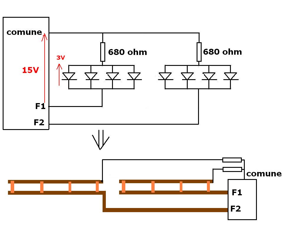

Ciao a tutti, ci sto ragionando, insieme a voi...
dunque, poiché proprio oggi ho appurato che il decoder almrose a 4 uscite permette di pilotare la luce dei led applicati mediante 31 livelli di luminosità attraverso una CV per ogni uscita (penso sia una grande cosa!!), l'idea attuale è diventata, raccogliendo anche le vostre osservazioni, quella di....usare due striscetta di rame (ok, niente ottone!) di spessore 0,1mm (ritagliabili da nastri di rame che con qualche euro ti rimangono tutta la vita), una per il comune e una da collegare all'uscita funzioni e mettere i led smd 1206 in parallelo; i led 1206 sono alti 1mm e sono i primi piu piccoli dopo i classici PLCC2 che avete nelle vostre strip e che sono in vendita nelle strip commerciali (tipo ledbaron).
La tensione di uscita del decoder è 15V, per cui per ottenere circa 5mA su ogni led ho dimensionato una resistenza di 680 ohm.
MessaggioInviato: giovedì 4 aprile 2013, 7:50
Messaggi: 976
Località: Sarzana (SP)
Guardando le foto dei LED che hai postato, se i due contatti sono uno
da un parte e una dall'altra, il collegamento in parallelo lo puoi fare con
un normale filo di rame che puoi incastonare nella "L" tra contatto e
parte luminosa (non so se mi spiego) cosi riduci lo spessore alla sola
altezza del LED
Tanto per intenderci, salderesti un filo da 0,5mmm nell'area dove c'è scritto
"Cathode mark" e un'altro dalla parte opposta facendo due collanine.
Poi un goccio di vinilica sotto ogni LED e via.
Però le resistenze le devi nascondere da qualche parte se sono quelle normali.

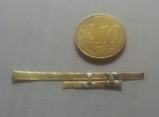

MessaggioInviato: giovedì 4 aprile 2013, 10:31
Nome: G.P.
Messaggi: 1716
Ciao carmaxspe la tua è un'ottima idea; solo che essendo lo spazio che citi 0.6mm, occorrerebbe un tondino/filo di rame di 0.5mm di diametro; ok, si può fare....al limite, potrei anche mettere un filo di rame da 1mm di diametro "a filo" del led, in modo tale che l'altezza totale è 1mm.
Il filo andrebbe "a fagiolo" in un collegamento serie perche avrei infilato il tondino nella insenatura del led, ma purtroppo come detto in serie non li posso mettere perche essendo la tensione di uscita del decoder di 15V e l'assorbimento del led circa 3.2V, ne potrei mettere al più 4 (rischiando che non s'accendono).
Intanto ieri sera tardi, ho saldato in due minuti due led 1206 bianco freddo che avevo in disavanzo (i bianco caldo li ho appena ordinati) sulla lamina in ottone di cui vi parlavo....con l'utilizzo di flussante, ho prima steso un po di stagno sulla lamina e poi è bastato poggiare il led e coprire con un po di stagno. L'ho messa nella vettura, e ad altezza finestrino non si scorge nulla se non guardando verso l'alto.
:wink:
