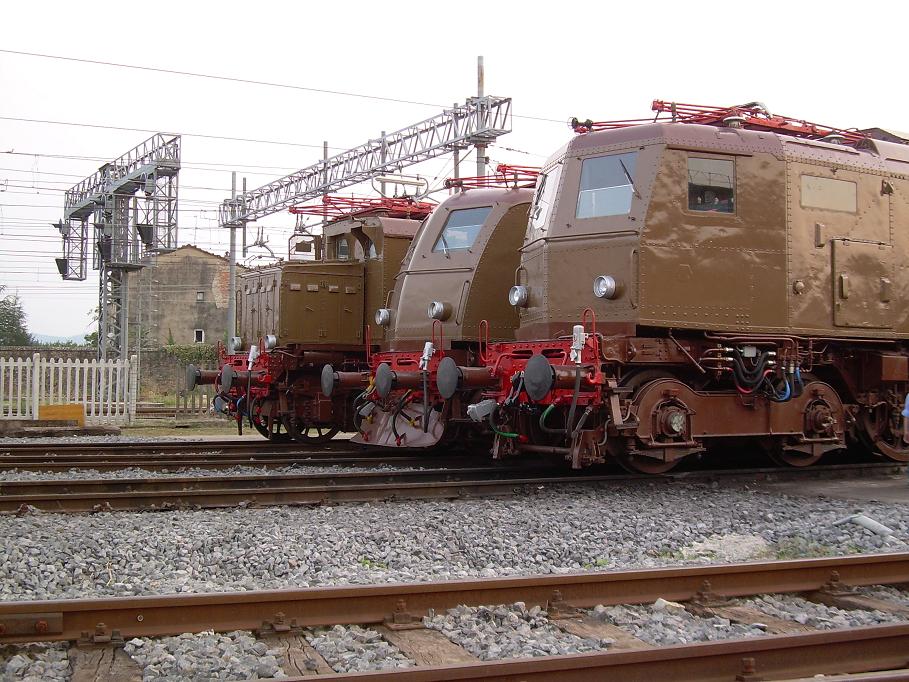

visto che siamo in tema....... notare il vomere della 226.
musi a confronto.JPG [ 175.42 KiB | Osservato 4525 volte ]

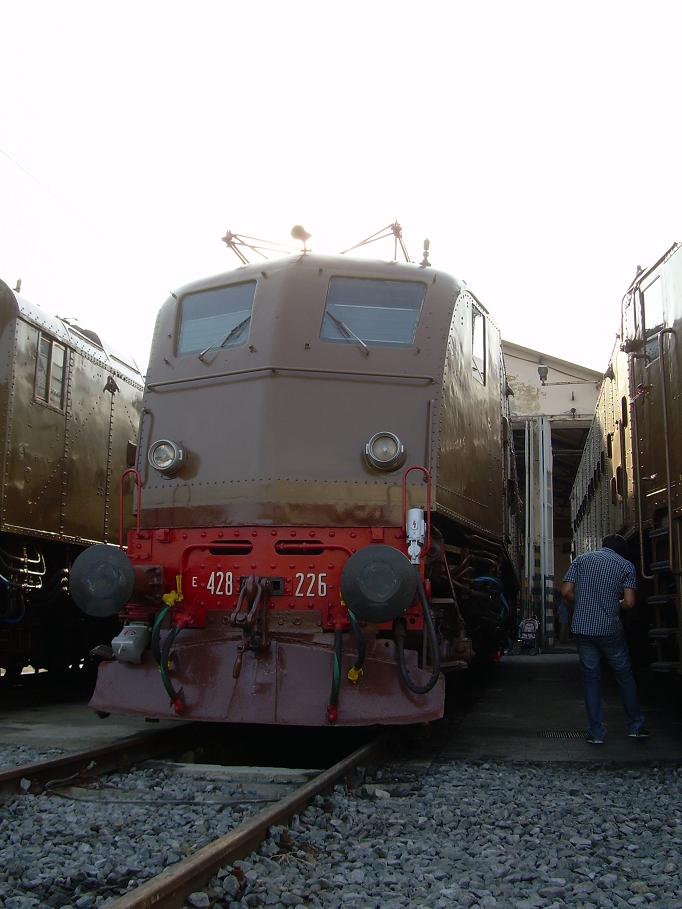

 Oggetto del messaggio: Re: consiglio: quale vomere per una e 428
MessaggioInviato: domenica 28 aprile 2013, 0:14
Messaggi: 1350
Località: ponsacco PI
altra angolazione.....
musi 2.JPG [ 119.59 KiB | Osservato 4525 volte ]
