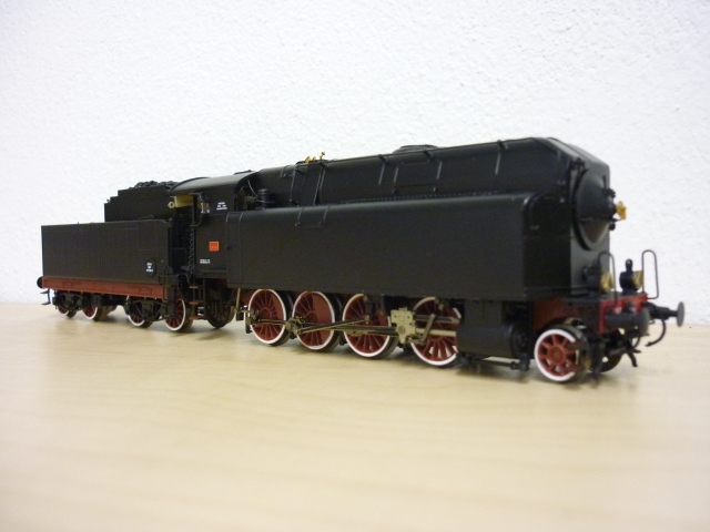

Immagine_354 (640x480).jpg [ 147.77 KiB | Osservato 2672 volte ]
Spero di essere riuscito a caricare la foto in maniera corretta. Come dicevo, non seguo molto questa epoca, ho solo alcuni carri merci da accodargli, dovrò organizzarmi, anzi attendo consigli !!!

Come fattomi notare da chi ne sa più di me, il modello Navitren ha un'inesattezza decisamente evidente:
Come si vede in foto, il tetto della cabina aveva ricevuto un rialzo per raccordarsi alla carenatura. La 740-43 vista a Novegro non lo ha, viceversa anzi ha la carenatura impropriamente schiacciata, proprio per adeguarla all'altezza della normale cabina della 740 HRR.

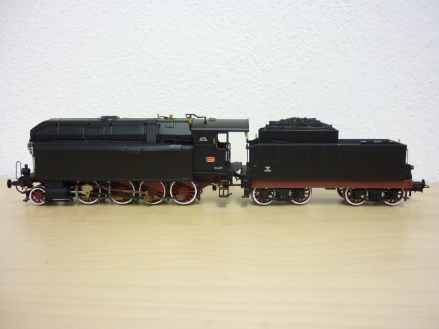

Sono riuscito a ridimensionare un'altra foto .......GRANDEEE !!!!!! :P
Immagine_355 (640x480).jpg [ 157.22 KiB | Osservato 2661 volte ]

In questo modello, il tetto della cabina è a filo con la carenatura, solo leggermente più alta per via del ricasco del tetto.
Comunque sia, trovo che rappresenti un buon modello ed un giusto compromesso tra la produzione " industriale" e la mano dell'artigiano. Se non ricordo male lo stesso modello era stato fatto, ovviamente con costo differente da Micro,
Come detto non sono molto esperto in materia, ma parli di 740, mentre questa è una 743, credo ci siano differenze !!

E meno male che il mantello lo aveva disegnato uno bravo.... :lol: :lol: :lol: :lol: :lol: :lol:
La solita figurina , oltretutto fatta male e con scarsa documentazione.
La parte anteriore ratrema troppo , lo si nota ampiamente di profilo; il problema del sopralzo della cabina, le casse d'acqua non finiscono rettilinee, ma si abbassano vicine alla cabina.
Le foto non mancavano , ma perchè sono così pressapochisti?
Semplice...si compra tutto e si completa la pagina dell'album! :lol: :lol: :lol: :lol: :lol: :lol: :lol:

quelle che definisci casse dell'acqua, sono semplicemente le lamiere di raccordo tra la cabina e la copertura dei preriscaldatori, queste erano dotate da entrambi i lati di porte necessarie ad accedere ai praticabili rimasti tra cabina e preriscaldatori.....

Aggiungo inoltre che avendo i cinque prototipi carenati i preriscaldatori montati con la parte frontale più alta, gli sportelli frontali dei due preriscaldatori si sarebbero dovuti trovare con la mezzeria all'altezza del volantino della camera a fumo, mentre nel modello il centro di tali sportelli corrisponde a quello dei preriscaldatori delle 743 di serie....
