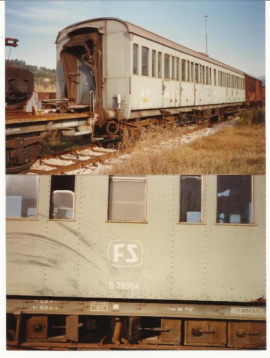

Le carrozze Bz36.000 e Bz.39.000 ed altre anche a cassa di legno, tutte meglio note come 100 porte, non hanno ricevuto la marcatua UIC neanche quando hanno rivestito la livrea grigio ardesia, addirittura sono arrivate a fine carriera (1986/87) con ancora la marcatura FS ovviamente priva, a partire dal 1982, della lettera "z".
Fanno eccezione, a quanto detto, alcune vetture serie ABz66.500 (100 porte a cassa di legno miste 1/2cl) che hanno ricevuto la marcatura UIC.
Nella foto: carrozza B 39.054 e particolare della marcatura.
B 39 054.jpg [ 60.78 KiB | Osservato 2096 volte ]

Ricordo una foto del 1990 pubblicata su I Treni in cui (vado a memoria), parlando dei treni Roma-Ancona si vede una GC agganciata ad una Corbellini SENZA marcatura unificata.

Sì, come appunto ho scritto su grigio ardesia non vuole dire per forza UIC. Però la marcatura unificata era stata prevista per tutti i veicoli, comprese le Centoporte:
Un'altra piccola precisazione, sperando di non sembrare pedante: le miste 66500 erano a cassa metallica, costruite negli anni 1935-36 su telai di vetture a cassa in legno tipo 1906 demolite.

Su alcune carrozze di vecchio tipo, come appunto le Centoprte ( serie 36000/39000 ) le FS diedero una numerazione UIC, ma in realtà non fu mai applicata. Nel '77 si potevano incontrare anche alcuni bagagliai in livrea Grigio Ardesia, con logo a televisore, ma ancora senza marcatura UIC.

Infatti più su ce n'è una chiara foto.... :wink:
