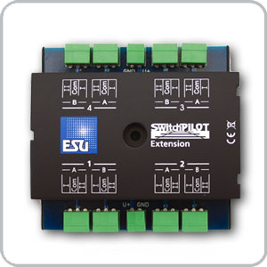

quali decoder, oltre i lenz ls 150, possono essere utilizzati per il controllo digitale dei motori conrad?

Io nei miei moduli ho utilizzato proprio i conrad in digitale tramite i decoder della Littfinsky (non ricordo il codice) ma appositamente concepiti per motori sottoplancia. Ogni decoder aziona 4 motori.
Vedi sul sito Essemme.

Confermo Littfinski LDT, guarda qui: http://www.ldt-infocenter.com/english/home_frame_e.htm
Il decoder x i Conrad dovrebbe essere il M-DEC

io per gestirli uso i lokpilot esu e vanno bene

quanto vengono i decoder esu?
Scusa q......0 ma il decoder esu si può collegare direttamente al motore conrad o serve qualche ulteriore interfaccia?

Comandali in analogico....meno costo e piu' semplice..........

Beh sul "meno costo" possiamo parlare: io mi sono auto costruito i decoder e ho speso 3,5€ per ogni motore (1 decoder per 4 scambi costa circa 12-15€) ma non devo comprare pulsanti, interruttori nè condensatori per la scarica capacitiva, assolutamente necessari se si vuol fare in buon pilotaggio analogico.
Sulla semplicità non credo ci siano dubbi: fai un cablaggio locale e piloti tutto con multimaus, ovviamente se hai già le loco in digitale.

Ma i Conrad non sono a motore ?
E come fai a utilizzare la scarica capacitiva su un azionamento a motore ? :mrgreen:

Ragazzi usate arduino...20euro e pilotate 15 motori scambi...

Ma devi almeno farmi un programma per gli itinerari simil-ACEI altrimenti non ha alcun senso usare un computer per azionare dei motori per scambi.
