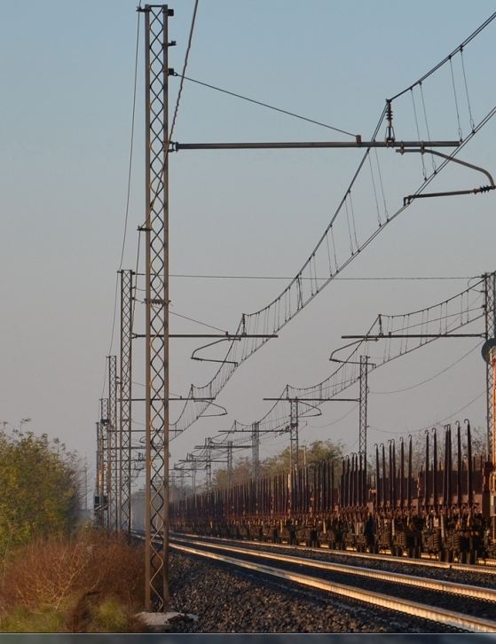

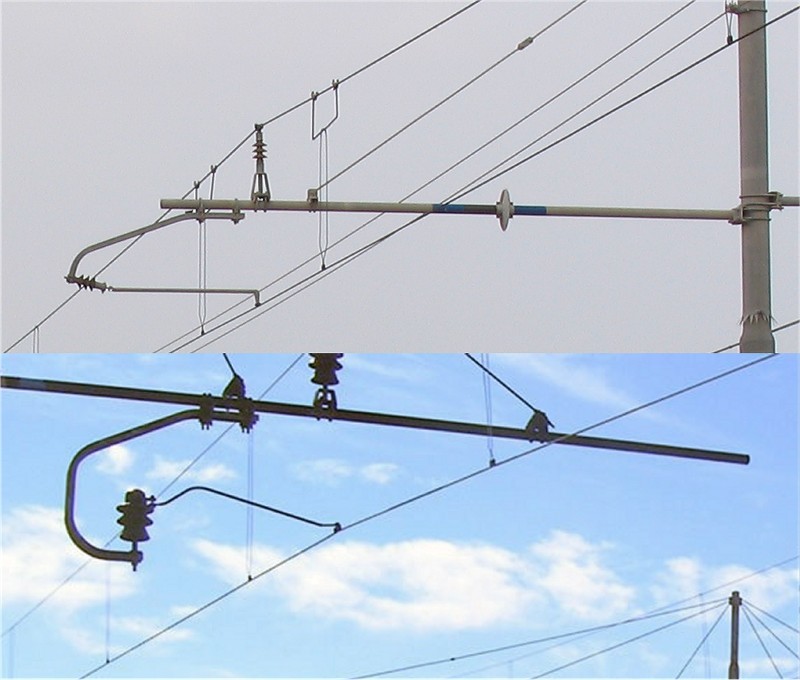

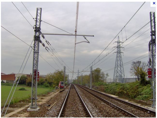

Ecco qui i bracci tipo 1937, 1970 e quello di ultimo tipo impiegato ad esempio sulla Milano-Bologna tradizionale e Milano-Padova.
Per i pali tipo M non ti so dire nulla, ma ho sempre saputo che dal 1970 in poi in piena linea siano impiegati pali tipo LS e in ambito di stazione pali tipo M.
Commento file: palo tipo LS con braccio tipo 1970
ls.jpg [ 67.89 KiB | Osservato 4233 volte ]
Commento file: Braccio del nuovo tipo impiegato su linee a forte traffico
2012112513336_mensola%20220.jpg [ 65.22 KiB | Osservato 4233 volte ]
Commento file: In alto braccio tipo 1970 e in basso braccio tipo 1937
2012112513226_mensolemw0.jpg [ 91.03 KiB | Osservato 4233 volte ]
