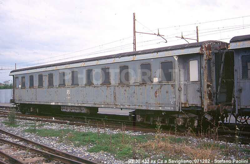

Sul sito photorail ho trovato la foto di questa carrozza
bz30433-071202savigliano.jpg [ 51.84 KiB | Osservato 1326 volte ]

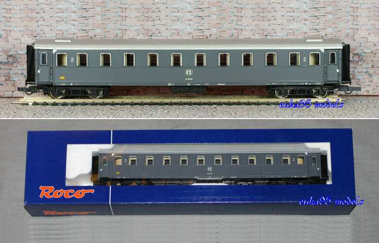

che Roco ha riprodotto recentemente in scala H0
45704_780_1.jpg [ 47.43 KiB | Osservato 1326 volte ]
Mi è saltata subito agli occhi la differente forma del tetto. Sulla carrozza vera sembrerebbe liscio e privo delle casse dell'acqua, mentre Roco lo ha riprodotto chiodato e con le casse. E' possibile che nonostante la livrea ardesia la carrozza sia arrivata a fine carriera con il tetto di origine ricoperto di tela Olona o è solo il frutto di decenni di accantonamento? Oppure più semplicemente è il modello Roco ad essere errato?

Queste carrozze esistevano con entrambe le versioni del tetto: la Roco ha riprodotto la versione con il tetto interamente metallico (e quindi chiodato e con portelli delle casse d'acqua), mentre la carrozza presente a Savigliano ha ancora il tetto in tela Olona (metallico fino al ricasco dell'imperiale), e quindi "liscio". La tela olona non è così evidente perché, con l'avvento della livrea grigio ardesia, l'imperiale fu verniciato interamente in color alluminio, dal ricasco in su.

Grazie per la spiegazione.
In pratica per avere la carrozza corretta basta solamente sostituire il tetto. Buono a sapersi.
