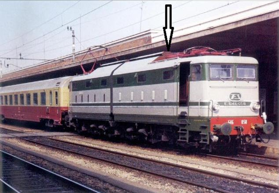

Comunque allego questa fotografia di G.Lippolis pubblicata a pagina 75 sulla monografia dell'Editoriale del Garda che mostra la E646 058 a Verona P.N. nell'aprile del 1978. L'immagine mostra la locomotiva ancora con le modanature presenti ma in perfetto stato di conservazione in quanto appena uscita dalla Grande Revisione, dove e` perfettamente visibile la parete verticale degli sfogatoi in color castano.

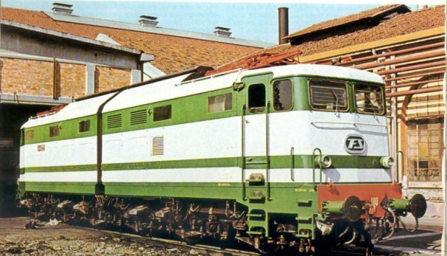

In aggiunta anche la E646 189 ripresa nella stazione di Anzio sulla Nettuno-Roma Ostiense nel 1978 (fotografia di P. Blasimme-N.211 Italmodel Ferrovie).

A supporto di quanto detto, e riportando un corretto ragionamento fatto da D.Pecchioni sul forum amico, anche le tubazioni del rubinetto pantografi mostrano, da un certo punto in avanti (verso i pantografi appunto), un cambio di coloritura sì da far ritenere, con buon grado di certezza, che anche l'imperiale alla base degli stessi fosse in colore castano.

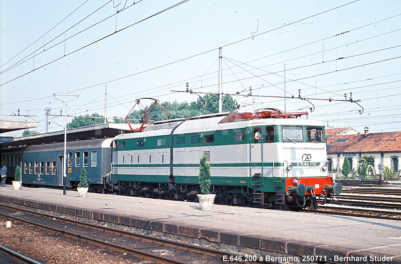

Qui addirittura in castano oltre alla paretina interna, ci sono gli sfogatoi in tutta la loro lunghezza.

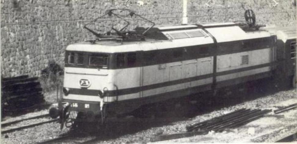

Non tanto per cercare a tutti i costi il pretesto per convincersi della correttezza di questa livrea e acquistare l'ultima E646 di Acme ma probabilmente con questo castano sul tetto ce ne era piu` di una.
In attesa che venga trovata una immagine piu` esaustiva che tolga ogni dubbio, mi permetto di inserire questa foto tratta dall'inesauribile Photorail di Stefano Paolini.
710725-FS-12.jpg [ 199.85 KiB | Osservato 4512 volte ]
